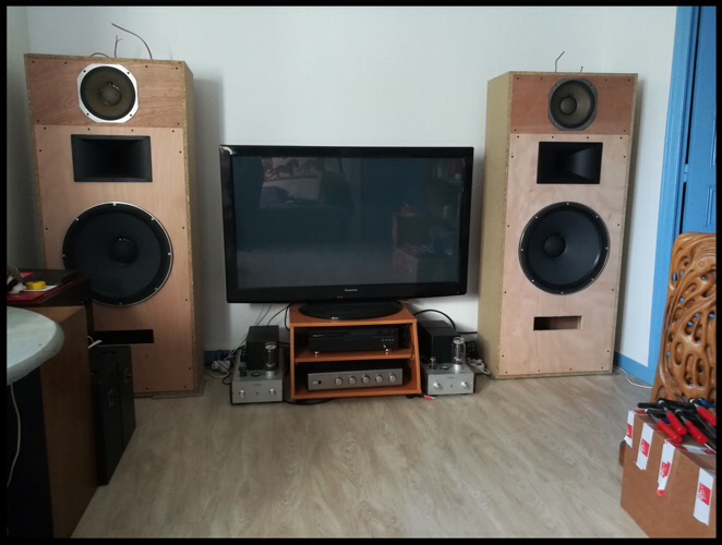

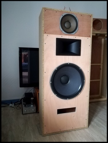

je travaille actuellement sur des enceintes prévues pour être en " in wall " !
je viens juste de finir l'assemblage et le montage des hp !
c'est une trois voies :
- grave , 46 JBL 2240 H
- bas medium 2123 J JBL
- medium aigu , compression Faital HF 10 AK , pavillon P audio 3220 !
dimensions : 1,50 M x 0,63 M x 0,30 M

Bravo Gilles !
Je suis sûr que ça va bien fonctionner !
