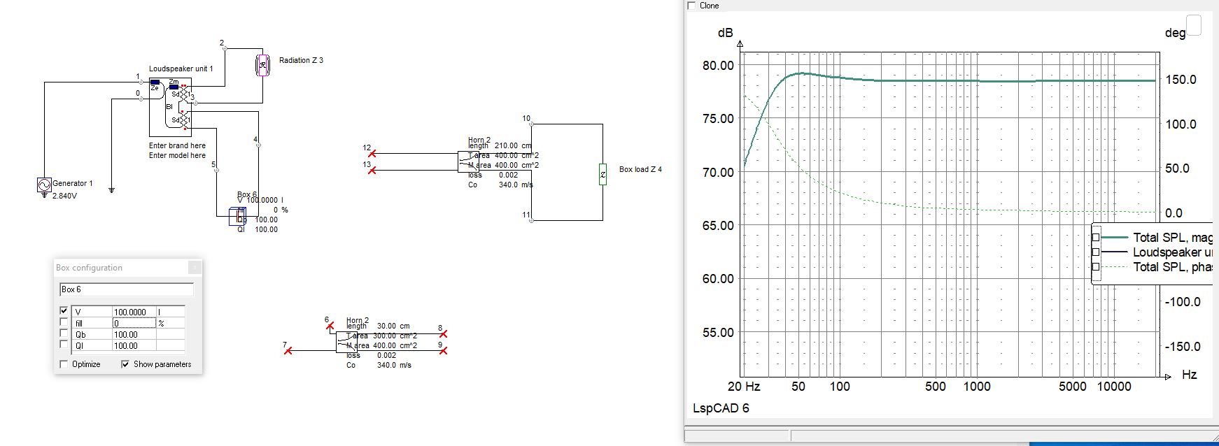

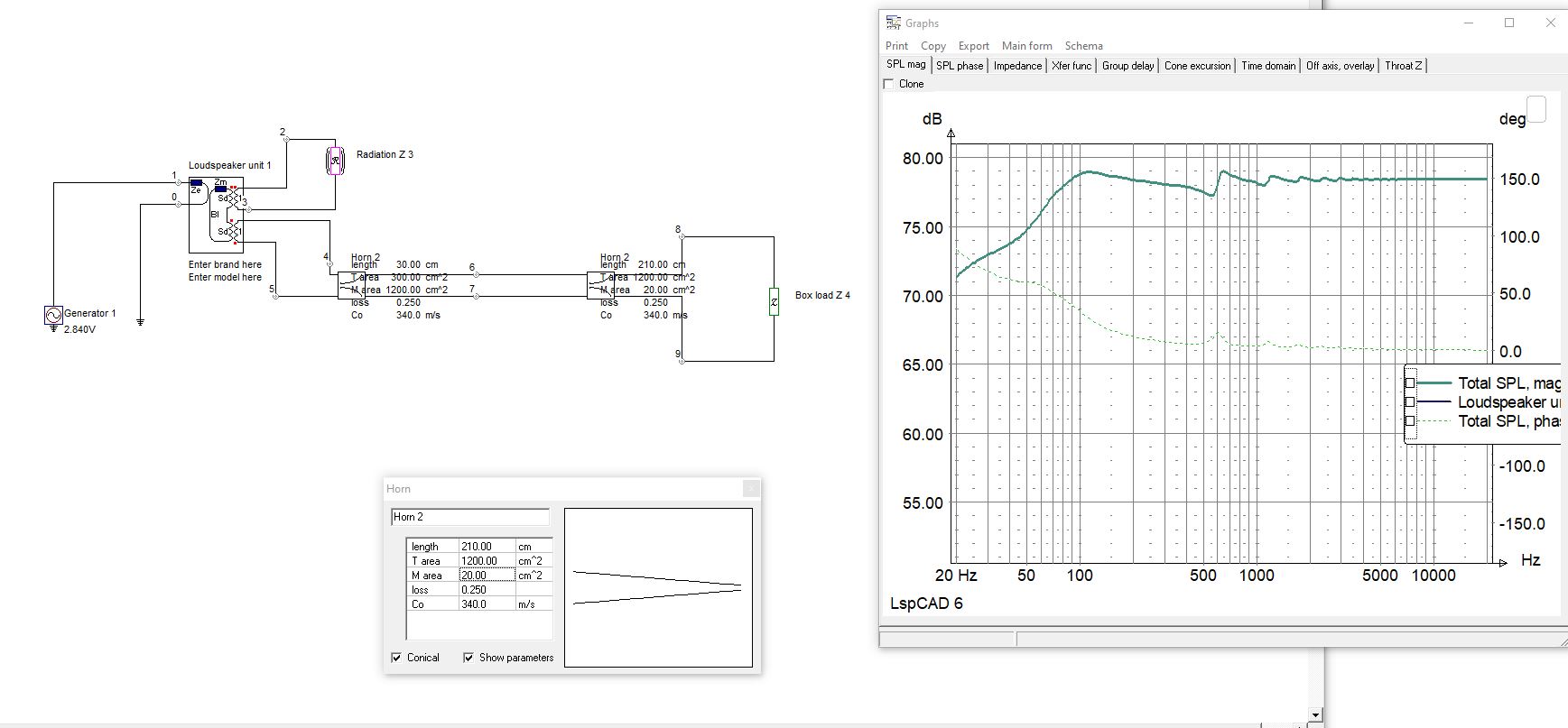

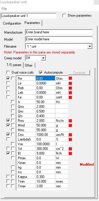

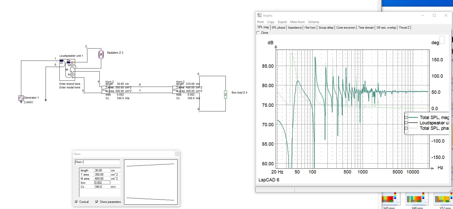

Petite simulation du gaffophone à cylindre ou cône. Aussi appelé ligne de transmission "vers nul part".
Voila ce que donne notre HP avec en gros un cylindre de 100L long de 2.50m :
- Sans amortissement dans un premier temps c'est une horreur.
- Avec perte de 25% par amortissement du volume ensuite.
Ensuite, le cylindre est remplacé par cône de volume équivalent.
Enfin, charge close classique le HP à une réponse plus étendu dans 100L
Le premier cône permet d'adapter la section du HP à la charge.
C'est pas fait pour faire du grave. Je pense que Xavier avec sa "petite" enceinte close bien réalisé fais plus qualitatif.
