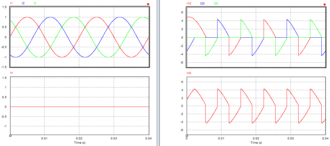

Sauf erreur de ma part, une centaine de messages sans que le sujet de la pollution harmonique n'ait été abordé. S'il fallait le rappeler, nos appareils audio (et autres) consomment un courant pulsé car ayant un redressement-filtrage en tête d'alimentation. Avec une large composante à 150Hz.
Anecdote du neutre fumant sur installation triphasée. En images (tri équilibré) :
La ligne passant à des courants pulsés voit le neutre devoir supporter une intensité supérieure à celle d'une phase (ici, 2.85Arms contre 1.6Arms). Une blague peu appréciée par les électriciens de maintenance à l'époque de l'avènement de l'informatique dans les grandes boîtes.
Pour revenir au câblage secteur pour appareils audio, sa résistance cuivre va induire des déformations harmoniques de la tension aval au passage de la consommation pulsée de nos électroniques musicales. Autrement dit, un appareil audio peut se polluer lui-même si son alimentation secteur et longue et de faible section.

Bonjour Jean-Marc,
les gradateurs de lumière utilisés dans les spectacles font aussi des ravages dans les câbles ou le neutre est fréquemment de section inférieure aux phases puisque d'habitude il a moins de courant...
A la résistance ohmique il faudrait ajouter l'inductance qui dépend de la longueur totale des fils depuis le transformateur du réseau mais je ne suis pas sûr que la déformation du secteur soit bien gênante, le courant est largement plus déformé et la commutation des diodes bien bruyante. A mon avis les perturbations les plus gênantes sont celles de mode commun entre phase neutre et terre qui passent par les capacités parasites. Celles de mode différentiel entre phase et neutre sont énergiquement filtrées par le condensateur du redressement.
Joël

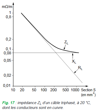

Oui, il faut tenir compte de RL et de XL depuis le poste MT/BT ( ZL=sqrt(RL²+XL²) ). Une figure extraite du CT158 de Schneider relativise toutefois XL face à RL quand les sections sont sous les 100mm².
Je suis d'accord (si la ligne est de constitution sérieuse). A ce propos, choisir un transformateur d'alimentation équipé d'un écran inter-enroulements est une belle parade.
