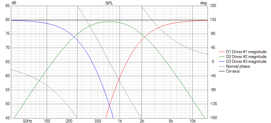

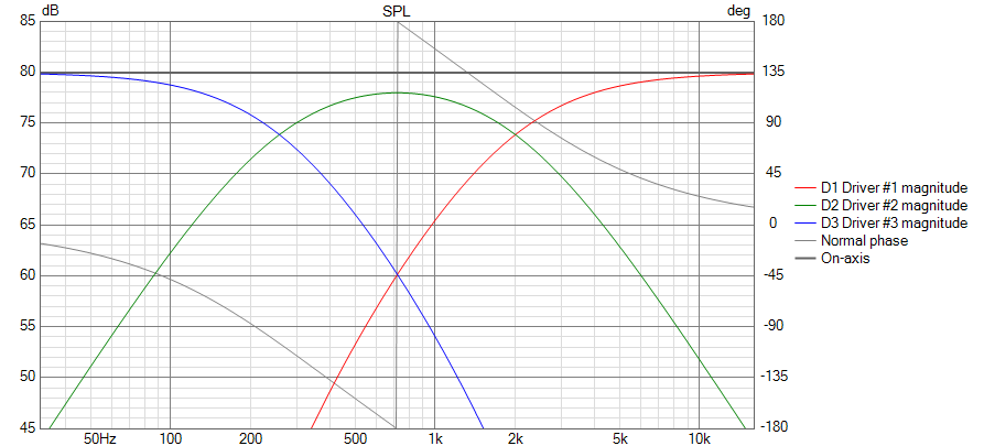

(02/02/2020-16:37:32)JM Plantefeve a écrit : Le Synkron 3 voies réalise en sa somme une fonction All-Pass du quatrième ordre mathématique. Steen Duelund comme René Christensen ont évoqué dans leurs papiers, une solution du sixième ordre pour un système à quatre voies. Une fusion des deux voies médiums conduit à un nouvel aiguillage 3 voies, à pentes plus importantes aux voies grave et aiguë. Les phases restent synchrones (mais le délai de groupe augmente).

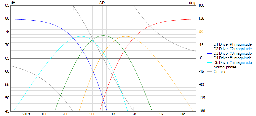

Je viens de tenter une version du huitième ordre (ressource pour l'écriture : https://vcllabs.com/tech-page-01/#post3). Cela peut génèrer cinq fonctions mais assez peu exploitables pour un système à cinq voies car d'une répartition peu satisfaisante, presque quelle que soit la valeur de l'amortissement a.
Revient l'idée de sommer les trois fonctions intermédiaires pour créer un médium de trois voies, avec ce huitième ordre.
Les pentes sont encore plus importantes aux voies grave et aiguë. Les phases restent synchrones (mais le délai de groupe augmente encore).
Pour comparaison, en sixième ordre :
Et avec le conventionnel trois voies en quatrième ordre :

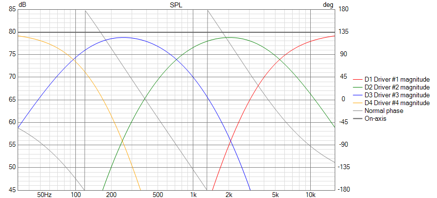

Et maintenant, avec un dixième ordre mathématique, crayon et gomme ont chauffé ! Non pour un aiguillage à six voies (low, mid_a, mid_b, mid_c, mid_d, high), mais à la recherche de pentes plus fortes. En faisant la somme des mid_a et mid_b on obtient un mid_low, et la somme des mid_c et mid_d on obtient un mid_high.
Les cibles d'un nouveau quatre voies, à phases parfaitement synchrones et à somme parfaitement unitaire :
Le fichier Python en pièce jointe (extension .txt à remplacer par .py après téléchargement).
  • le logiciel à utiliser : https://www.python.org/
  • fichier Python à ouvrir avec le IDLE de Python
  • adapter fc (716Hz ici); a (5 ici) et offset suivant le besoin
  • Run, Run Module et les quatre cibles .frd sont générées dans le même dossier que le .py
Jean-Marc.

merci beaucoup Jean Marc
entretemps j'ai eu le temps d'installer Python , de générer les frd  et de confirmer que la sommation etait bien ok avec des phases parfaitement synchrones :-)
mdat de la simu :
