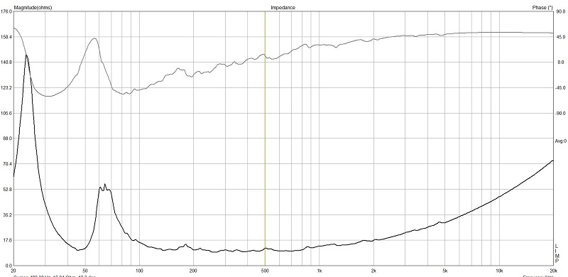

RE: Yamaha S6215HT-3 Speaker System - Dominique-Tanguy - 07/12/2014
Voici la mesure.
je l'ai refaite ce matin pour confirmer. J'anticipe des commentaires...
[Image: attachment.php?aid=9127]
Et effectivement, je me régale !
Amicalement,
[quote=jys]
Bonsoir Dominique,
Parmi les courbes détaillées que tu nous donnes, je ne trouve pas de courbe d'impédance des deux 38 dans cette caisse qui me semble bien proportionnée
(pas comme la VOT Tongue qu'on adore Wink )
Cette demande n'est pas pour faire le mariole, c'est pour confirmer que le design est très réussi, calculable et logique.
Le son de ces HPs avec le pavillon court et le 'petit volume' accordé doit être très propre dans le bas.
Avec ton petit caisson dans le sous grave, tu dois te 'régaler'.
Cordialement, Jean-Yves

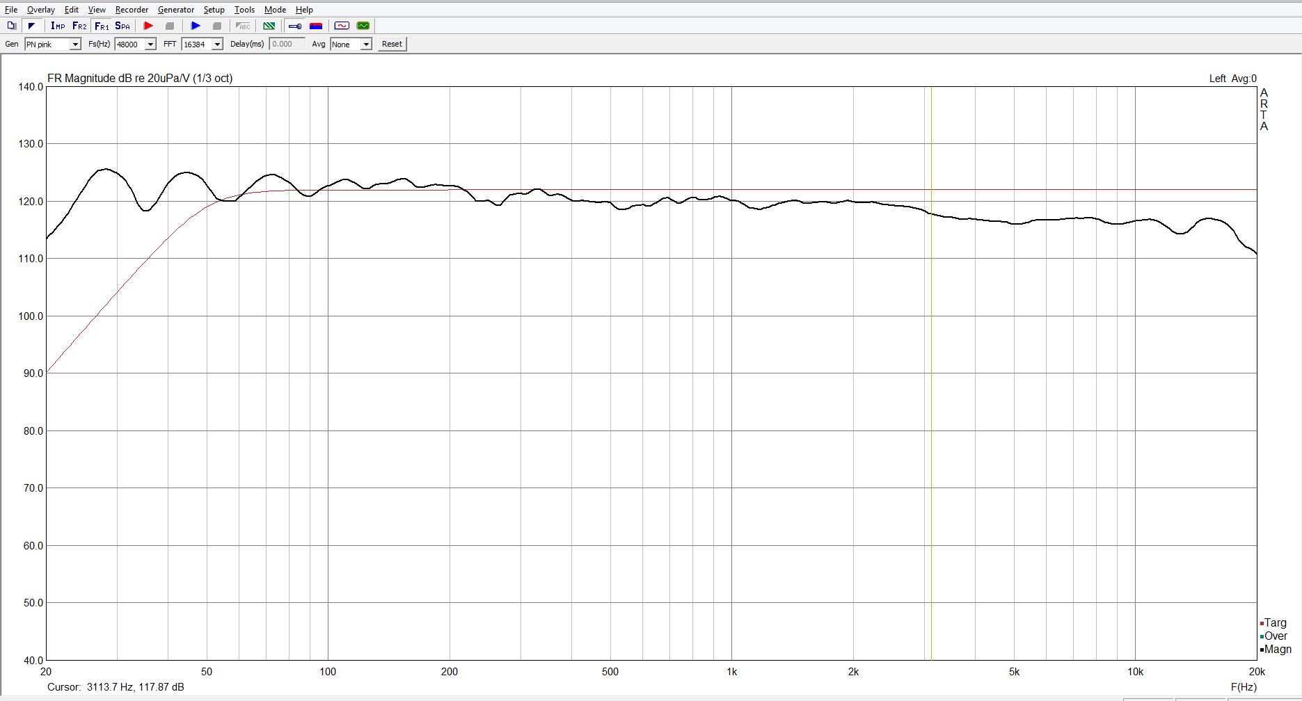

RE: Yamaha S6215HT-3 Speaker System - pvrx - 07/12/2014
Dominique-Tanguy a écrit :Voici la mesure.
Bonsoir Dominique
Peux-tu préciser les conditions de mesure: distance, position du micro ?
A l'oreille, quelle relation établis-tu entre cette mesure et le ressenti ?
Notamment, au point d'écoute, la réponse traditionnellement considérée comme adéquate met le 10 kHz à -10 dB environ, ici on est plutôt à +2 ou +3.
Pascal
Pascal,
Parles tu de la mesure d'impédance ?
Je n'ai pas posté la réponse en bruit rose au point d'écoute, mais je peux le faire si ça t'intéresse.
Ça marche fort.. On peut écouter à des niveaux vraiment importants sans agressivité.
J'ai passé le week-end à peaufiner les réglages. Cela marche vraiment très fort.
Voici le réglage final, mesure en bruit rose à environ 4 mètres au point d'écoute :
