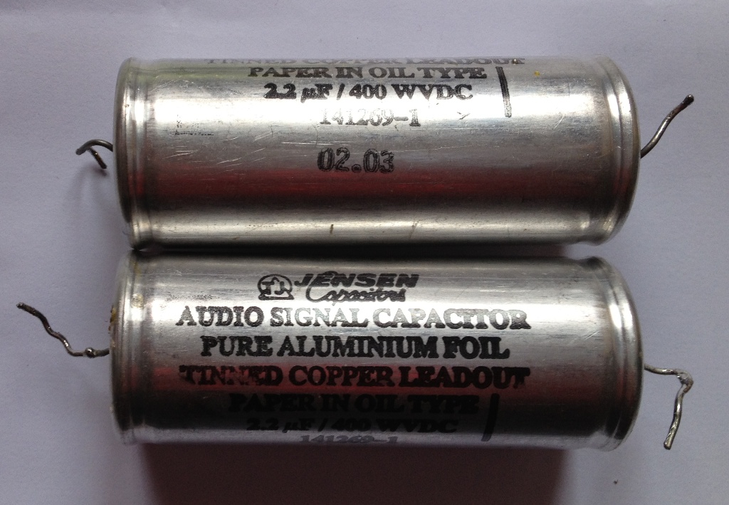

RE: Réalisation DAC NOS AD1865 SRPP - anisette - 09/08/2012
bonjour;
voila les condos de sortie qui vont prendre place sur mon DAC
largement approuve.
ah je reitere ma question, si on decide de garder les transfos de conversion, y-a-t-il quand meme des retouches sur les resistances
ou pas?
cdlt
RE: Réalisation DAC NOS AD1865 SRPP - Jean-Louis P - 09/08/2012
Salut Anisette
Alors ils vont bien les condos ?
Pour les transfos, si tu les conserves, je ne vois à priori pas pourquoi il faudrait modifier le schéma qui est conçu avec eux. Mais tout le monde s'accorde sur leur inutilité et sur le gain en transparence. Voir le site www.lampizator.eu qui décrit pas mal de tweaks. Il va jusqu'à supprimer le transfo d'isolement sur l'entrée Spdif
Cdt
