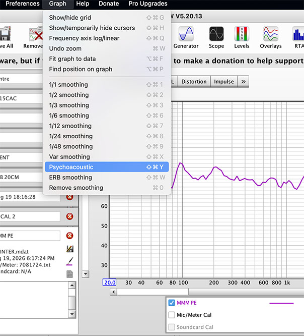

RE: À quoi servent les mesures audio ? - Indien29 - 21/10/2026
Pour la réponse en fréquence, elle dépends de la longueur d'onde, REW propose un lissage Psy qui en tient compte.
En très très gros sur un système, on entends 0,2dB de différence sur 1/6 d'Octave (Psy sera préférée)
C'est finalement ce que l'on entends le plus car l'enceinte dévie vite de plusieurs dB de la linéarité parfaite visée en théorie
Le temporel est très impactant, là j'ai moins de repères
Donc l'impact de la linéarité de l'enceinte est extrêmement audible.
Le TR60 est tout aussi impactant lorsque l'on écoute à distance critique (50% direct / 50% réverbéré)
Evidement si on écoute très loin des enceintes, le TR60 / temporel impact proportionnellement plus que le % de direct est masqué par la réverbération....
Ce qui explique les écoutes assez pauvres qualitativement à Ablon le WE dernier, alors que le matériel employé était sans doute de bonne qualité

RE: À quoi servent les mesures audio ? - lamouette - 21/10/2026
Tu décroches Indien?
On te parle psychoacoustique et tu nous sort un on onglet psychoacoustic sur un logiciel Smile
la psychoacoustique ne traite que de perception humaine.
Dommage, tu commençais bien et avec un objectif intéressant mais tu es imperméable aux différentes remarques et on finit par plonger dans l'inexact que tu ne veux pas corriger.
