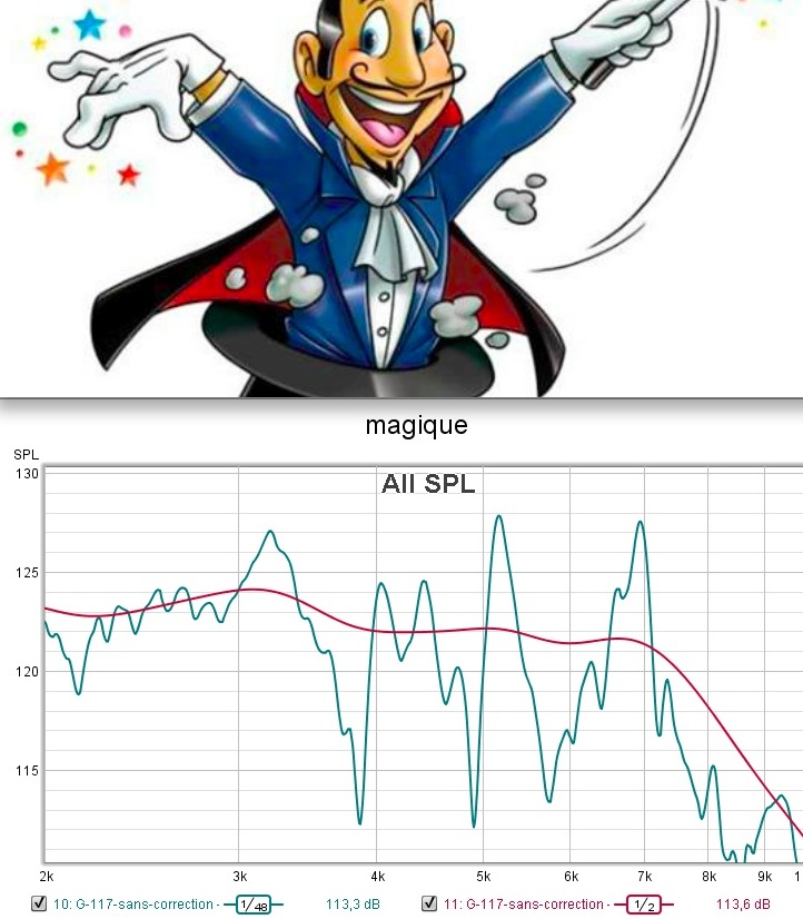

RE: De l‘audibilité des déphasages - jimbee - 04/07/2021
(04/07/2021-09:24:35)tonipe a écrit : Corriger une moyenne entre creux et bosses est un concept qui vous échappe.
Le concept:

RE: De l‘audibilité des déphasages - xnwrx - 04/07/2021
Nous sommes tous d'accord sur le fait qu'il ne faille corriger que les tendances, les dômes. Mais ce faisant, ceci signifie que pics et failles sont toujours bien présents, ce qui est un réel problème. Ce que je vois entre 3k et 8k n'est pas beau du tout, avec ou sans correction.
Ce 4208B est fait pour être coupé à 3 ou 4k, avec un tweeter au dessus. Vous prendriez n'importe quel HP "normal" qui présenterait ce type de courbe dans sa bande passante, vous ne l'achèteriez pas (en tous cas c'est valable pour moi).
Si Altec a stoppé cette technologie, il doit bien y avoir des raisons valables.

(04/07/2021-11:28:31)tonipe a écrit : Quand j'écris que je ne corrige pas les aiguilles des Alpes, ou les pics de Pyrénées, et que je me contente de corriger les Dômes de ma région, qu'est-ce que vous ne comprenez pas ?
Avec des hp décents, la question ne se pose pas.
Ce qui est "un peu" plus intelligent est de tenir compte du relief tel qu'il est, d'en tirer des conclusions lucides,
arrêtez de fantasmer que ce hp soit viable dans l'aigu.

Il y a deux questions que vous pouvez vous poser.
1) La correction en moyenne de quelques db sera telle audible par rapport aux grands écarts de plus de 10 db?
2) Quelle est l'origine des variations :
- Problème de bafle et diffraction,
- Réflexion latéral,
- Résonnance de la membrane?
C'est plus en répondant à ces questions fondamentales et en traitant directement le problème que vous améliorerez l'écoute. Cela sera bien plus pertinent qu'une correction active qui doit être utilisée uniquement pour faire les dernières petites retouches sur une enceinte qui fonctionne déjà bien à la base.
Votre plan d'expérience comme vous le nommez c'est complètement bidon si vous restez uniquement sur une correction active.
Pourquoi revenir là dessus ?
Parce que cela ne cache pas le caractère éruptif de son Altesse 420-8B.
