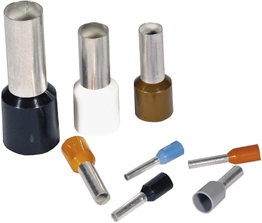

Altec vot a écrit :Amha, le mieux c'est d'étamer le bout de tes câbles et de bien les serrer dans ton bornier. De temps en temps, tu resserres ces derniers, voire tu tourne le câble sur son axe avant de le resserrer : je peux t'assurer que tu n'auras jamais de problème..
Ne jamais étamer un fil multibrin pour ensuite lui appliquer une contrainte de pression, l’alliage de soudure étant ductile l'assemblage se desserre constamment.
Utilise un embout

PFB a écrit :Ne jamais étamer un fil multibrin pour ensuite lui appliquer une contrainte de pression, l’alliage de soudure étant ductile l'assemblage se desserre constamment.
Utilise un embout
[Image: 51KemeiJf5L._AC_SX522_.jpg]
Oui, je mets ce genre d'embout quand j'en ai sous la main, mais il faut aussi le resserrer de temps en temps (comme je le préconise dans mon message précédent pour les fils étamer), car comme c'est un alliage mou, il a tendance à se tasser (voire être ductile) aussi....

RE: K209+ Grand_Floyd 2020/2021 : Questions et réponses... - claude m4 - 29/01/2021
Bonjour Eric ,
c'est des embouts pour du fil souple ,c'est ce qui devrait être utilisé (normalement ) pour du câblage d'armoires électrique .
peu le font ...
Claude

RE: K209+ Grand_Floyd 2020/2021 : Questions et réponses... - PFB - 29/01/2021
Altec vot a écrit :Oui, je mets ce genre d'embout quand j'en ai sous la main, mais il faut aussi le resserrer de temps en temps (comme je le préconise dans mon message précédent pour les fils étamer), car comme c'est un alliage mou, il a tendance à se tasser (voire être ductile) aussi....
Ces embouts lorsqu'il sont de qualités sont faits d'alliages optimisé en fonction de la destination, zinc, phosphore, beryllium peuvent transformer un relatif bon conducteur mou du genou en un ressort infatigable.
Altec vot a écrit :C'est le même cas en électricité général, si on utilise des dominos (voire les serrages sur les disjoncteurs etc... ) il est préconisé de les resserrer de temps en temps: mais qui le fait?
Écrabouiller un conducteur par un serrage de bourrin, c'est quitter le domaine élastique, garantie d'une bonne tenue dans le temps, qui serre des connexions à la clef dynamométrique? Un embout adapté c'est mettre plus de chances de son coté, le mieux c'est le système de style fixation par lames à ressorts ou "push in" ou un ressort génère la pression de contact.

RE: K209+ Grand_Floyd 2020/2021 : Questions et réponses... - Altec vot - 29/01/2021
Ces embouts sont à sertir avec une pince spéciale: donc qui dit sertissage dit matière plus ou moins molle/écrasable qui vont nécessairement avoir tendance à se tasser dans le temps sous la pression du serrage.
Je n'ai jamais dit qu'il fallait serrer comme un bourrin, mais serrer suffisamment pour avoir un bon contact.
Maintenant, il vaut mieux toujours vérifier le serrage de temps en temps comme il est préconiser dans ce genre de cas sans pour autant serrer comme un malade (ils peuvent se couper)
