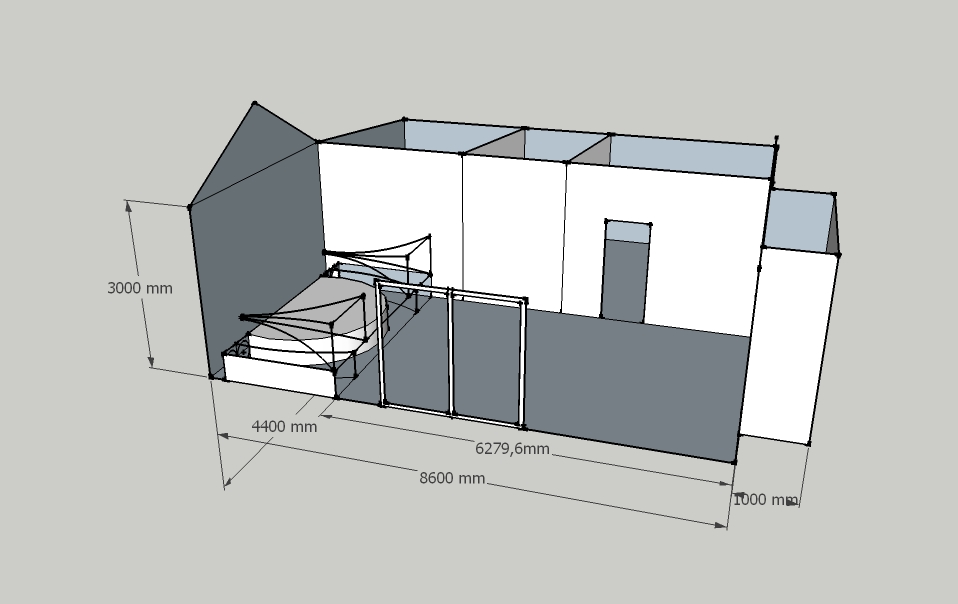

RE: Quoi de neuf en Monaco du Nord. - Bamboufou - 10/08/2020
Dominique, l'inconvénient c'est que les bouches des pavillons Onken font 44 mm, donc il faudrait faire une tres grande rallonge pour respecter la loi d'expansion !
voila un petit visuel de l'intégration possible des pavillons estrade à la pièce de vie !
