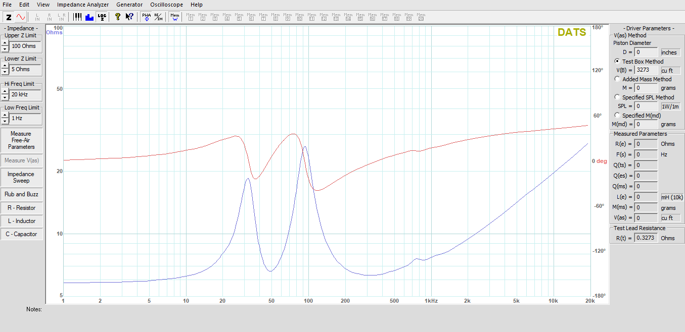

RE: Enceintes deux voies - HaH - 22/08/2020
Bonsoir
Pierre,
Aurais tu des fuites?
Apparemment non ! Il y aurait peut-être une possibilité au connecteur, non fixé définitivement (colle).
La deuxième enceinte est assemblée.
Pour essai, la thibaude s'arrête au niveau de la paroi verticale de l'évent, au cas où il y aurait une possibiilité de "frein" au lieu d'aller jusqu'à la face arrière.
la mesure DATS correspondante :
Jean-Marc,
STP,
Maintenant, comment calcule t-on le filtre par rapport au HPS ?
Il me semble qu'il faut les fichiers zma (des boomers et des tweeters ?), je suppose avec une mesure DATS ?
comment fait-on pour les rentrer dans Xsim ?
As-tu besoin de mesures avec Omnimic ?
RE: Enceintes deux voies - JM Plantefeve - 22/08/2020
Bonsoir Dom, j'admire ta rapidité d’exécution.
J'ai fait une première mesure au DATS (#90)
La deuxième enceinte est assemblée ...
(#99)
Grâce à l'outil SPL Trace de VituixCAD, voici la comparaison entre ces mesures (rouge) et la simulation http://sbp.softica.dk/2.0/en/# (bleu).
    (#90)
    (#99)
Pas simple de retrouver l'exacte courbe d'impédance en bass-reflex. Il y a apparemment des pertes par frottements à l'évent coudé (Qp inférieur à celui du simulateur) mais j'espère sans trop affecter la réponse. Une mesure SPL pourrait me rassurer, enceinte au sol (demi-espace), micro à 30cm du duo CA15RLY / évent.
Oui, Omnimic, .frd, Xsim. Je reviens demain matin pour cela.
De Dats, les .zma s'exportent au menu File : Export Impedance Data
Bien à toi, Jean-Marc.
PS : As-tu écouter (évaluer) les CA15RLY pour l'instant en large bande ?
