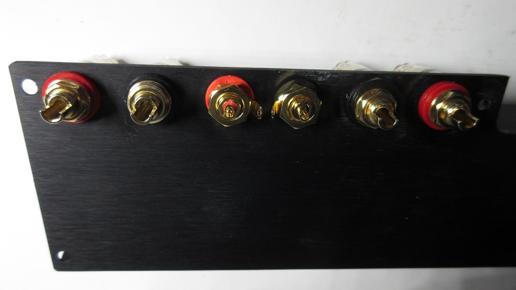

RE: K209+ Grand_Floyd 2020 : Il faut le fer ! - Grand_Floyd - 23/01/2020
Celui qui trouve l’intrus gagne une tringle à rideaux en bois avec les anneaux du même métal,à acheter avec ses sous chez Leroy Merluche!
RE: K209+ Grand_Floyd 2020 : Il faut le fer ! - TOF70 - 23/01/2020
Inversion de la couleur des rca ....? Wink
Non,les RCA sont à leur places quand tu remets le panneau dans la bonne position.
RE: K209+ Grand_Floyd 2020 : Il faut le fer ! - patleguen - 23/01/2020
Contre-écrou cassé net (peut-être lors du serrage) sur la masse sortie HP à gauche ?
C'est bien cet écrou qui est concerné,mais il n'est pas cassé,ils ont seulement oublié d'usiner les 6 pans.Tu as gagné la tringle à rideaux.
RE: K209+ Grand_Floyd 2020 : Il faut le fer ! - Dominique - 23/01/2020
Grand_Floyd a écrit :ils ont seulement oublié d'usiner les 6 pans
- C'est le kit n°117 de jys qui gardera en lui ce lourd secret.
Ça va devenir un collector!Big Grin
