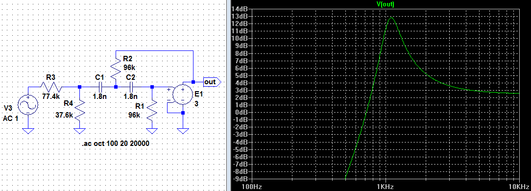

RE: L'Alignement des HP's enceinte 2 voies - JM Plantefeve - 23/04/2019
Bonsoir lenco073,
Je suis de nouveau en panne !
J’ai imprimé schémas et listes de valeurs pour une étude plus fine, je progresse dans la compréhension de ce fameux EC22.
Ta simulation Vituix du high-pass utilise un ampli-op en gain unitaire alors que l’étage actif discret du EC22 a un gain que j’estime à x3 (+9dB; avec l'atténuateur R36 - R37//Rsallen, 0dB). D’où la mesure d’un autre alignement bien moins amorti qu'en LR2. Aussi à cette simulation, pas de prise en compte de la résistance équivalente à l'atténuateur amont. A la moulinette LTspice, ce que tu as mis en œuvre (très proche de ta mesure) :
Ce +9dB également présent au low-pass, y permet un réglage amont par atténuateur de -10.5dB à +9dB, comme décrit sur la notice.
Donc, ne pas trop vite faire chauffer le fer. Il faut trouver le temps, mais une simulation plus complète est nécessaire.
A défaut de réponses potentiellement intéressantes, JMP.
