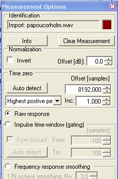

Avec Holm, le placement de t=0 est dans "measurement options"
avec le choix
- first peak, ou highest positive peak ect et possibilité d'affiner manuellement

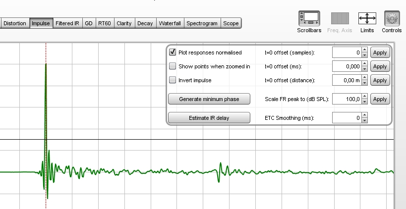

Rew, plus simple, de la fenêtre impulsion, controls, estimate ir delay, shift delay, placement de t=0 par corrélation avec la phase minimum.

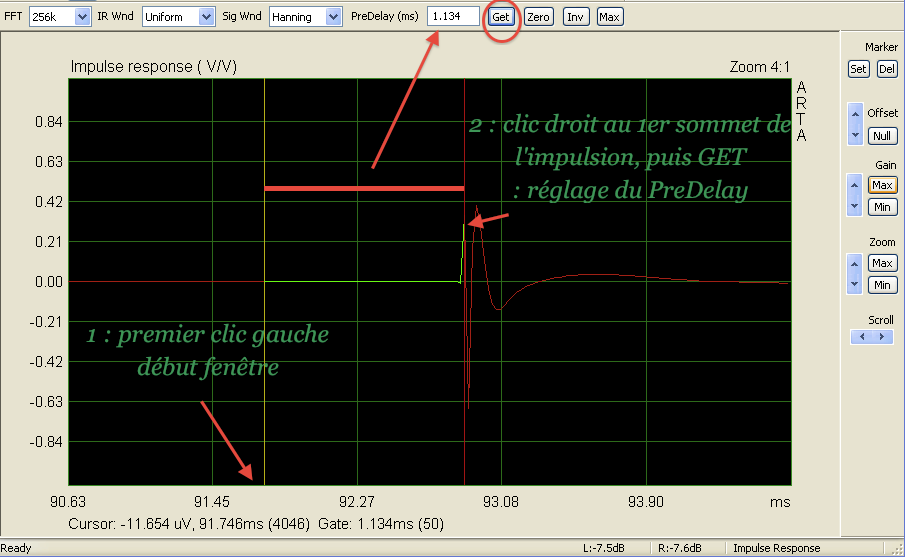

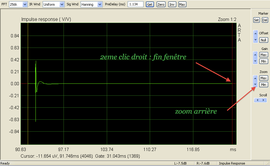

Arta, jouer avec la souris pour estimer le pré delay puis ajuster
manuellement la valeur vs phase minimum.

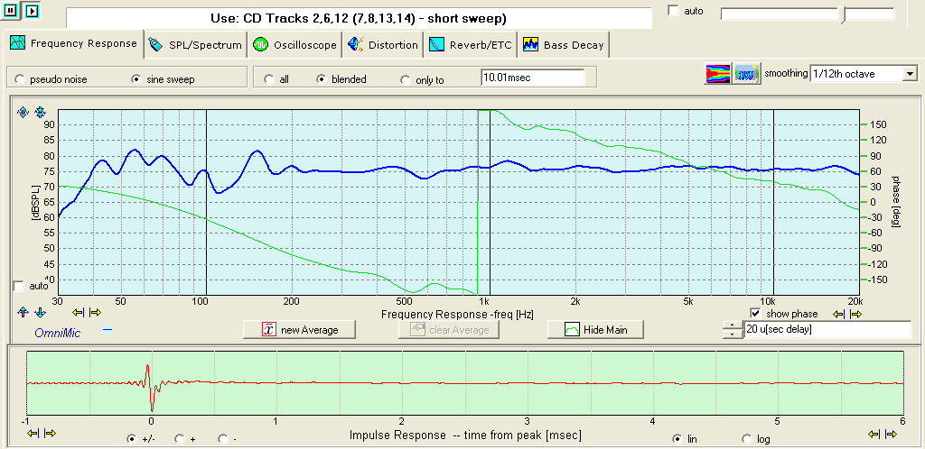

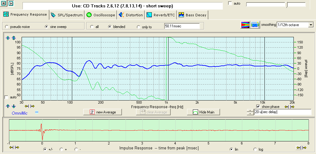

J'avance avec ces 3 logiciels, mais je n'arrive pas encore à retrouver la phase (plutôt cohérente) donnée par Omnimic sur un système mis au point suivant Synkron.
Bien à toi, Jean-Marc.

RE: demande explication alignement - JM Plantefeve - 30/10/2018
Jimbee,
Si tu peux mettre un lien de chargement de l'impulsion correspondante à ce système, normalement on devrait retrouver le même profil, ...
.txt   imp_synkron_norm.txt (Taille : 58,17 Ko / Téléchargements : 347) extension .txt à remplacer par .wav
... bien qu'on y voit peu l'effet du passe haut - charge grave - sur la phase, 30° à 30 Hz, .. humpff
Le fenêtrage était à 10ms, je voulais mettre l'accent sur la phase de l'aiguillage Synkron. Voici une nouvelle mesure avec un fenêtrage à 50ms, on y voit maintenant l'influence en phase du passe-haut qu'est le boomer en clos, comme tu le montres sur une enceinte Synkron virtuelle. Mais à 50ms, la pièce est d'autant plus présente sur le spl.
Le .wav fourni ci-dessus est sur 50ms. Je l'ai testé en ouverture sous REW comme sur Arta, mais il fait planter HOLMImpulse !?
Merci pour ton aide, Jean-Marc.

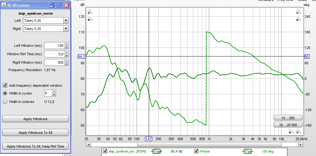

Utilisant le complex smoothing avec N=6 ça donne ça
Idem dans Rew, mais si le placement de t=0 est ajusté dans "impulse", il faut faire des aller retours dans la fenêtre IR Window pour retoucher le Window ref time afin que la phase s'affiche correctement, que dans "impulse" le trait vertical pointillé rouge soit bien à 0.
Avec le frequency dependent 9 cycles + 1/24 :
