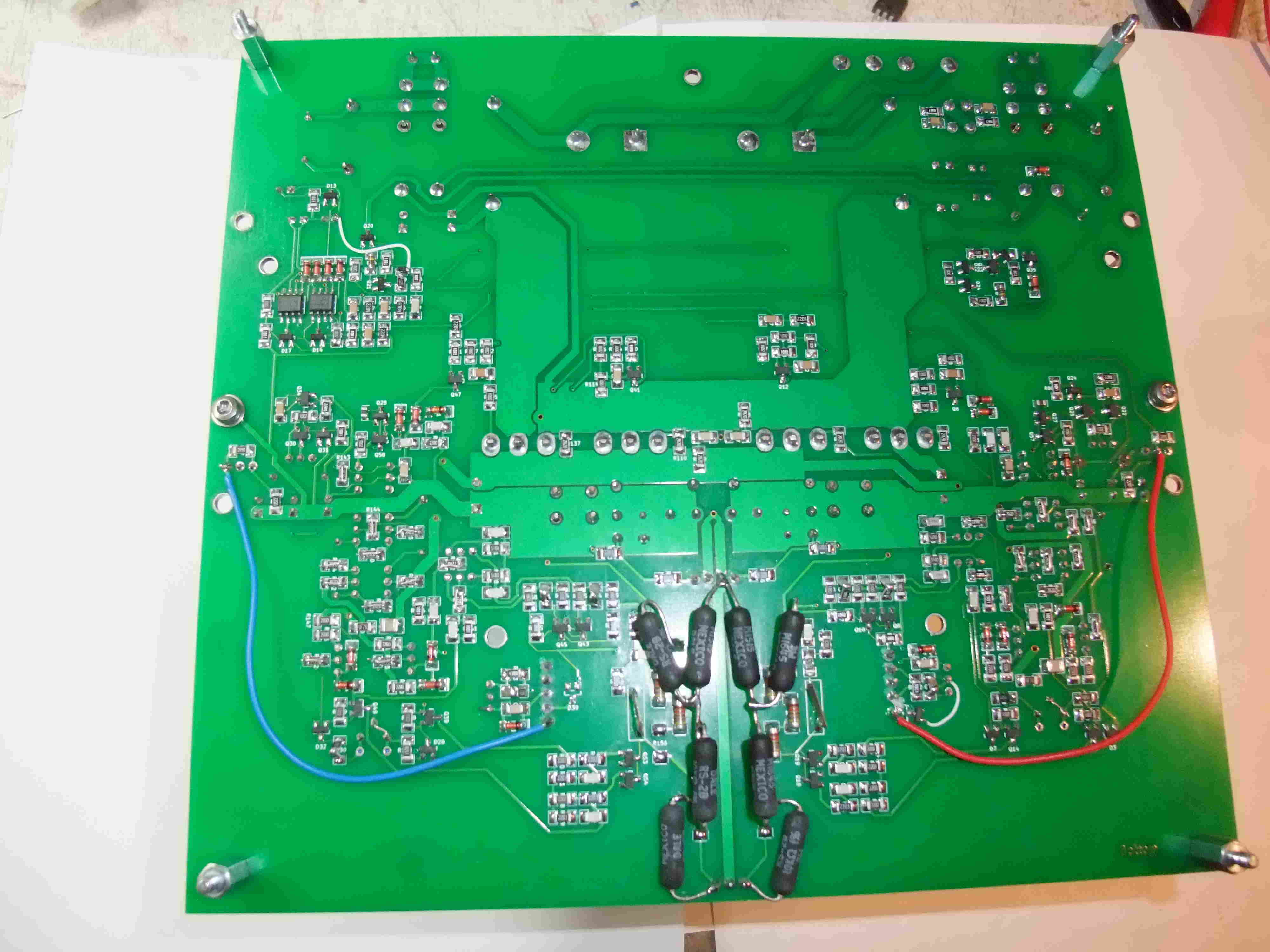

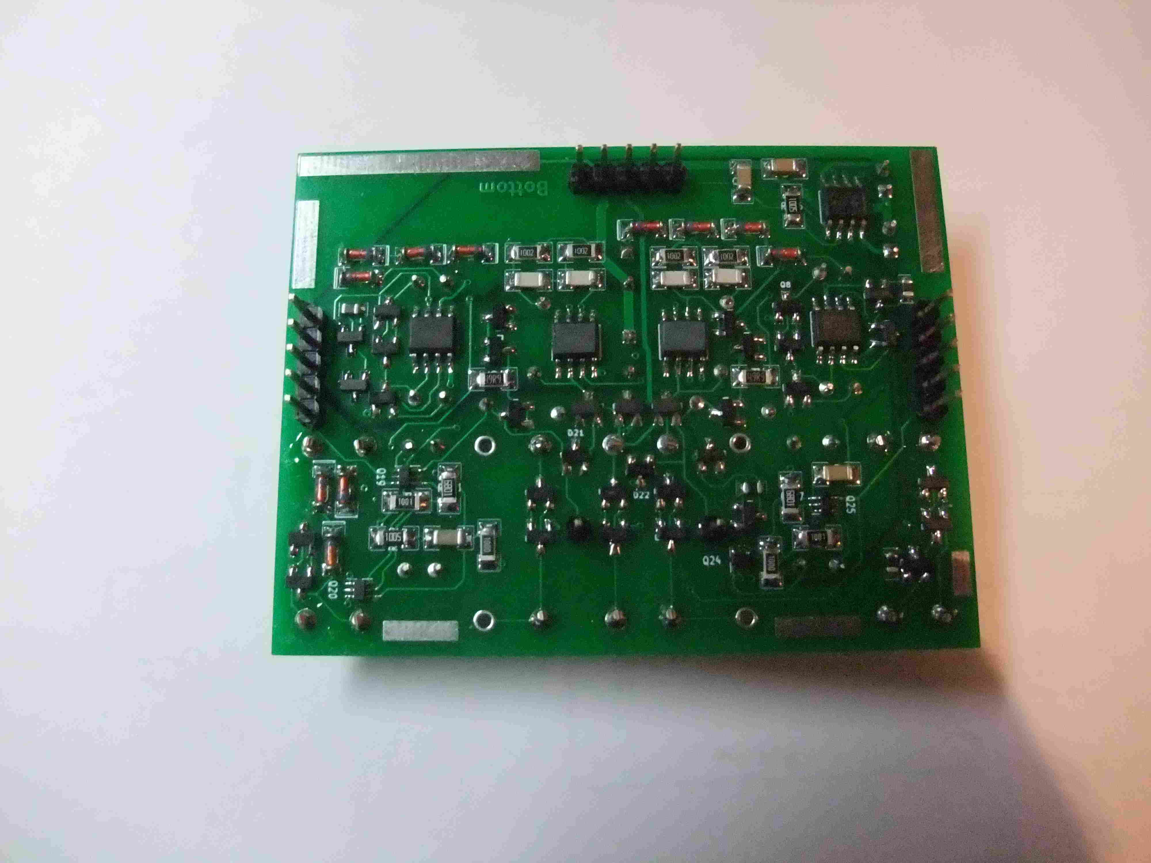

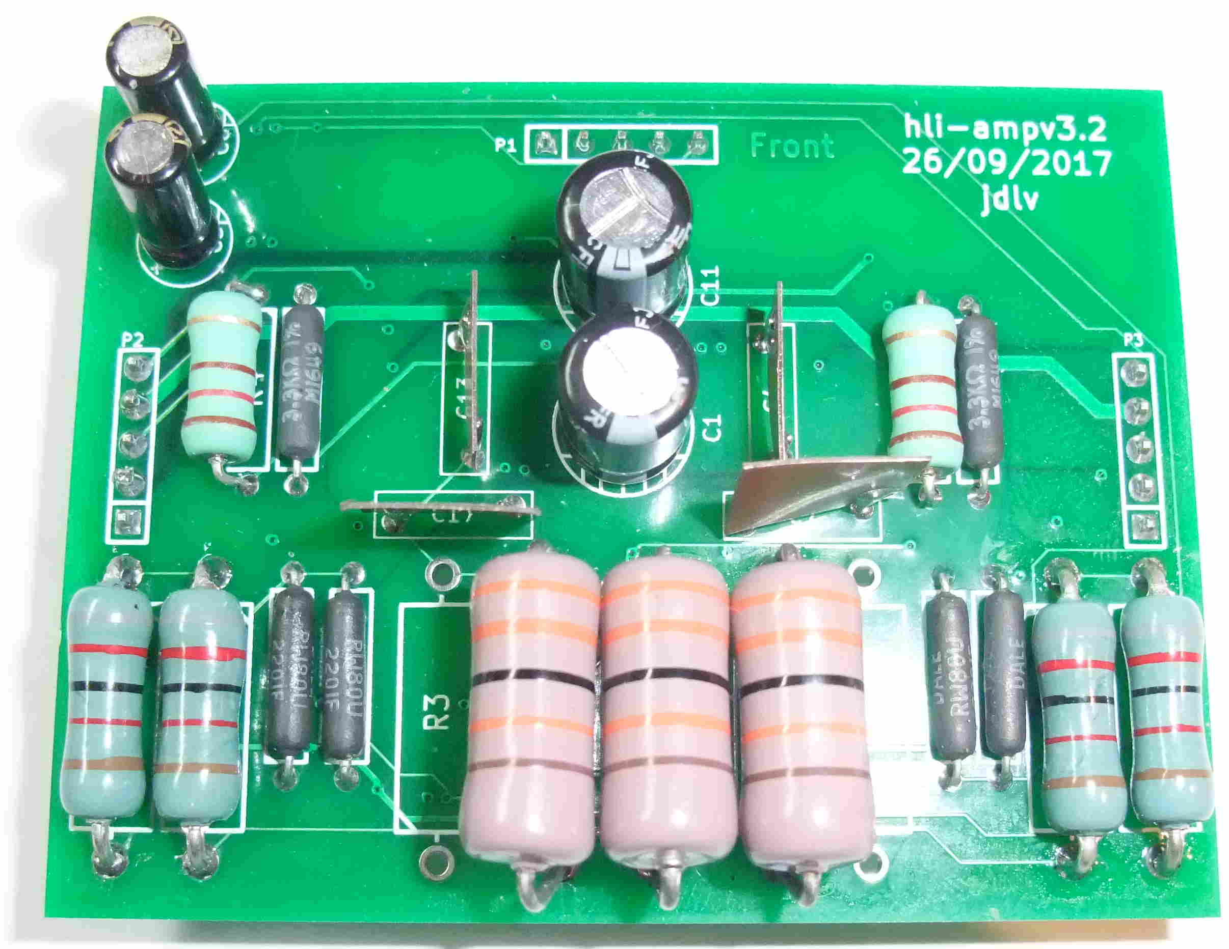

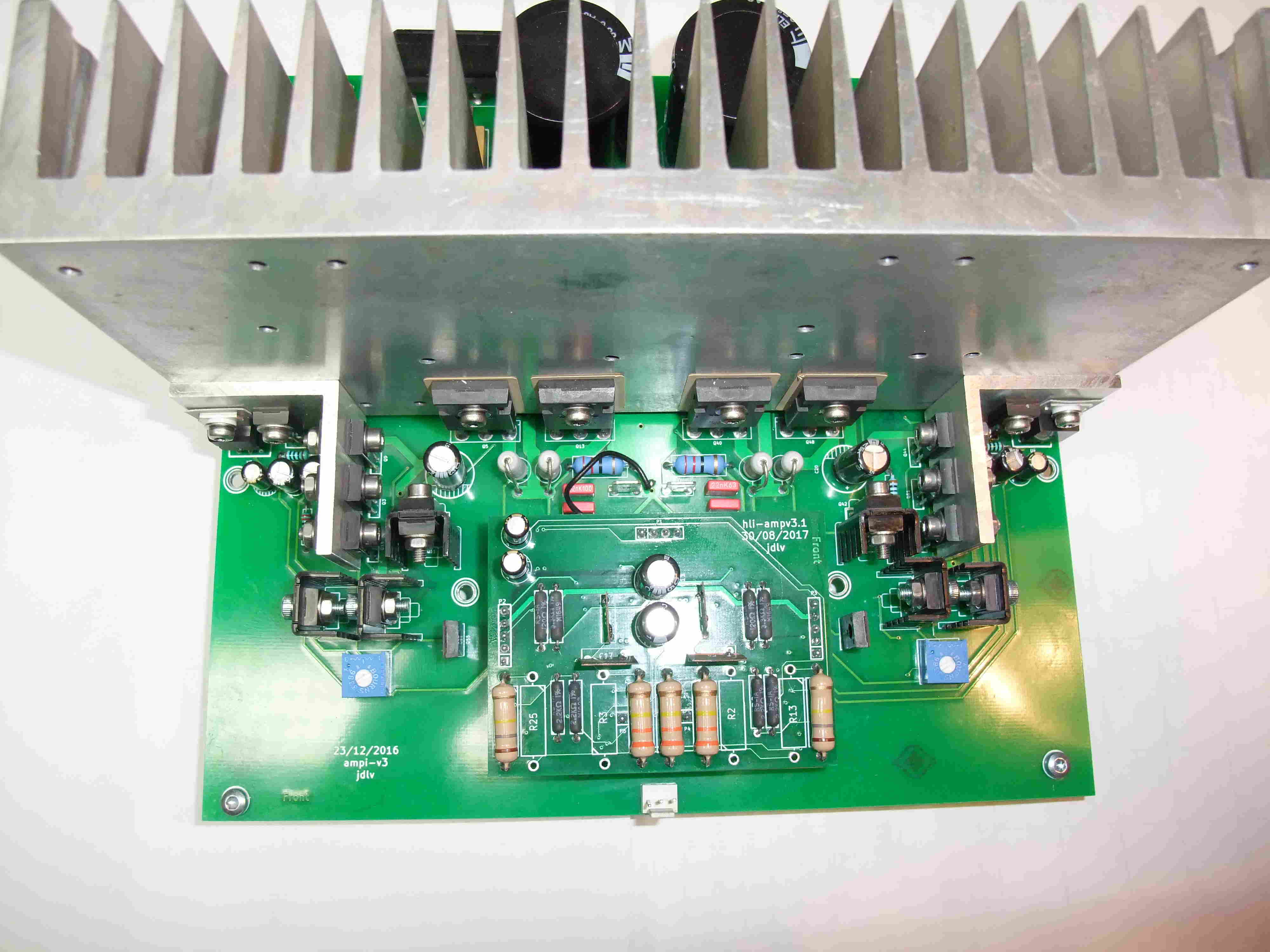

Bonjour Gérard,
aujourd'hui c'est fête, j'ai fait des photos!
Le sujet est un ampli et son petit module d'étage d'entrée que je suis en train de bidouiller, un de ceux qui me servent pour les écoutes des résistances.
Autour de 400 composants, les CMS c'est pas gros , circuit imprimé 4 couches, 280dB de contre réaction.
Penses-tu réellement que j'ai pu le faire le fonctionner sans faire de mesures?
Ou peut être penses-tu qu'après toutes ces mesures je n'ai pas le droit de choisir des composants avec mes oreilles?
Joël
Ps: désolé pour la piètre qualité des photos, photographe c'est un métier!

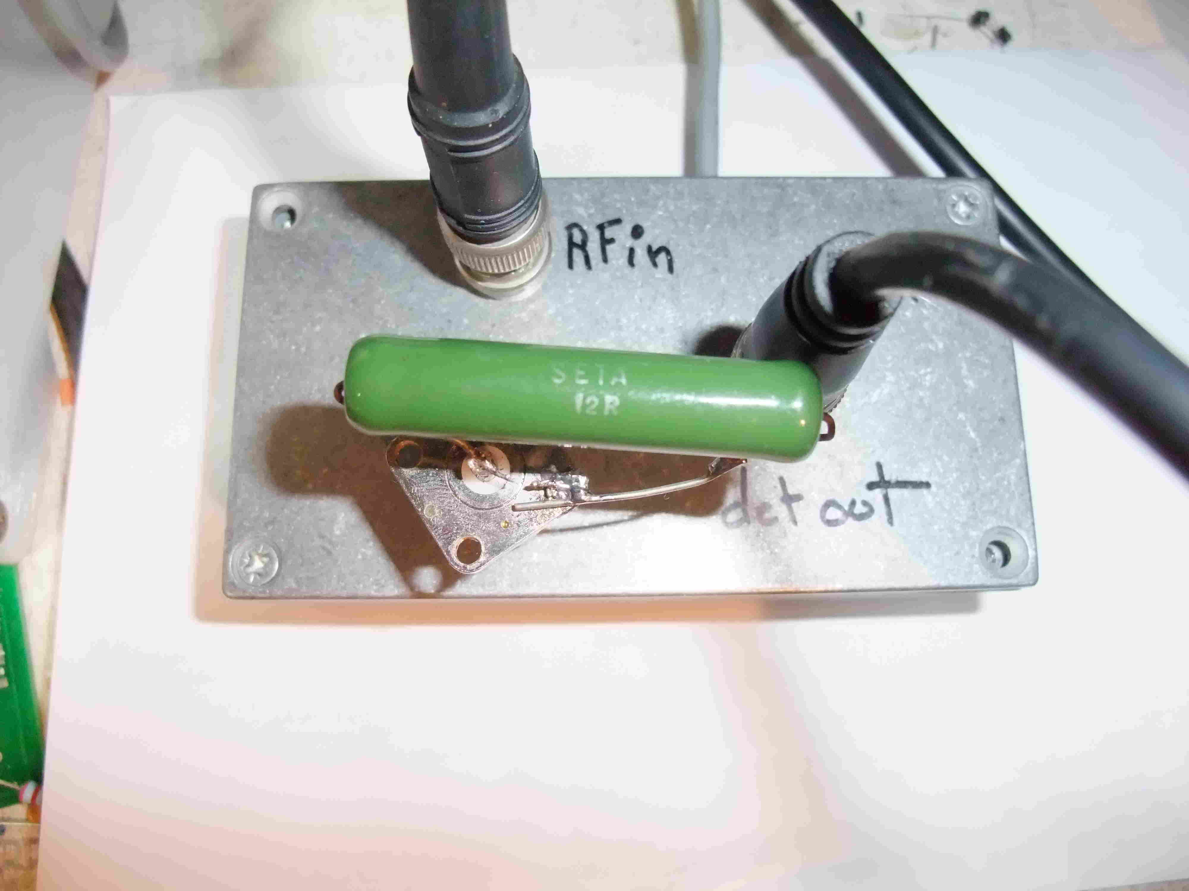

La fête n'est pas terminée, encore des photos!
Mais d'abord des courbes, l'impédance en module et phase d'une résistance bobinée de 12Ω de 10KHz à 60MHz:
Puis les composantes résistives et inductives :
Et la photo de la résistance en cours de mesure :
La valeur de l'inductance parasite de la self est de 1.7µH.
Quelques remarques, sur les courbes de Rs et Ls (la 2ème postée) on voit que la valeur de Ls fluctue beaucoup dans les fréquences basses et que la valeur de Rs augmente dans les hautes fréquences.
Pour de vrai les valeurs ne changent pas, d'abord l'analyseur de réseau vectoriel utilisé perds de sa précision en dessous de 50KHz. Mais surtout il ne faut pas oublier que l'impédance d'une self de 1.7µH à une fréquence de 10KHz fait 0.1Ω. Il s'agit donc de mesurer 0.1Ω en série avec 12Ω. C'est n'importe quoi!
Idem pour la montée de Rs, à 60MHz l'impédance de la self fait 730Ω. Toujours en série avec 12Q. Encore n'importe quoi!
Donc autant oublier les résultats de mesure d'inductance à 10KHz ou à 1KHz...
Cela dit c'est pas cette mesure qui va changer le son de la résistance, alors...

Mais nous sommes bien d'accord !
Le début de mon message était au second degré.
Pour moi la mesure suit immédiatement la conception, je n'ai aucun doute là dessus, pourtant ne suis pas aussi pointu que toi, je suis plutôt électronique numérique.
Quand à choisir les composants avec mes oreilles, je n'en suis plus là pour avoir constaté depuis longtemps que les mesures étaient bien plus performantes et surtout n'avaient pas besoin d'être interprétées.
