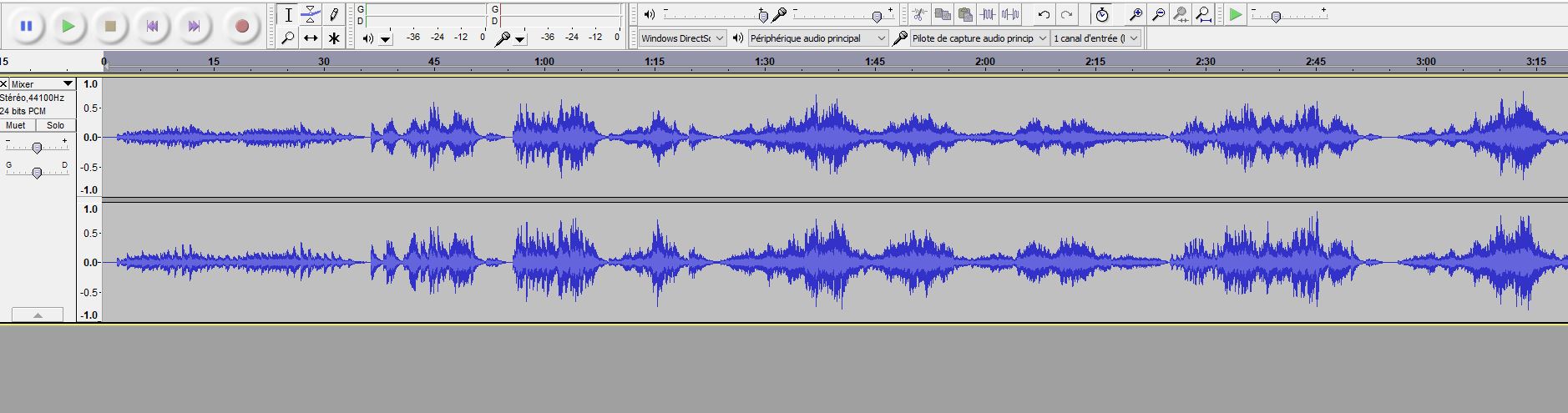

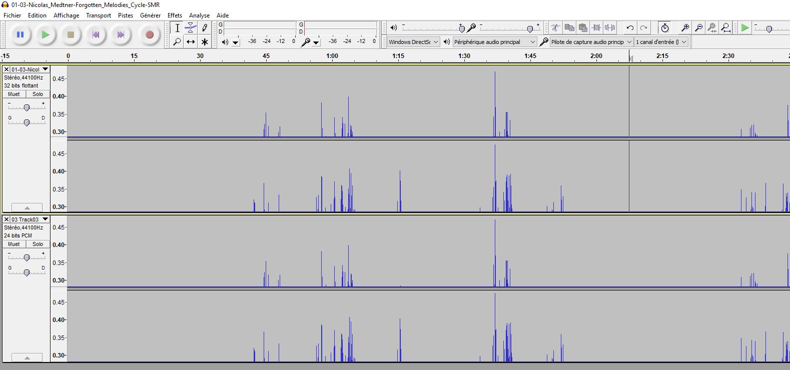

RE: dac ALLO - tentative de revue - Dominique-Tanguy - 09/08/2017
Les deux pistes me semblent alignées... Comment faire mieux ?
et ça marche pas, j'obtiens ceci :
Arghhh!
jsilvestre a écrit :
Dominique-Tanguy a écrit :Je ne m'en suis pas sorti...
J'ai inversé une des deux pistes, j'ai tout sélectionné et j'ai appliqué piste / mixage et rendu, mais je récupère une forme d'onde quasiment identique...
Je dois faire une erreur quelque part.
As tu recalé les 2 pistes?
Il faut arriver à ça:
Le plus simple est de choisir un pic bien pointu de la forme d'onde puis zoomer sur ce pic en déplaçant une des pistes avec l'outil "glissement temporel" pour faire coïncider les pics.
Une fois recalé à l'échantillon près, sélectionner une des pistes puis menu effet inverser et ensuite menu fichier, exporter.
Et ça devrait le faire!
joël
Joël
RE: dac ALLO - tentative de revue - jsilvestre - 09/08/2017
globulegl a écrit :La différence sera moindre si le dac est à pleine échelle (pas de volume numérique), notamment au niveau du rapport signal sur bruit. L'atténuation identique défavorisant le 44.1khz. Vais essayer de refaire une des mesures pleines échelle en atténuent la sortie du dac.
Bonjour globulegl,
pourquoi l'atténuation défavoriserait elle le 44.1KHz?
Peut être voulais tu dire le 16 bits?
Joël
Dominique-Tanguy a écrit :Les deux pistes me semblent alignées... Comment faire mieux ?
Il faut zoomer encore et encore sur l'axe du temps jusqu'à voir les échantillons.
Comme sur la photo que j'ai mise un peu avant ou l'on voit des petits carrés.
Joël
