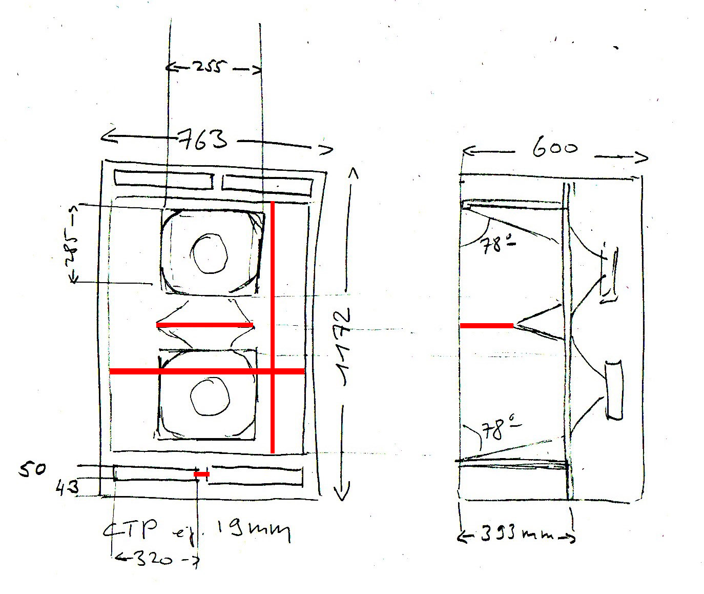

RE: Yamaha S6215HT-3 Speaker System - françois/ EAR - 06/12/2014 Bonjour, Bien content de lire que ça marche... D'ailleurs, elles n'ont pas été longues à remplacer les VOT, si j'ai bien compris. Quant à moi, j'ai reçu mes JA4281b, toutes neuves, je ne sais même pas si elles avaient déjà fonctionné! Je vais poursuivre sur le fil concernant les tweters... Cordialement, François RE: Yamaha S6215HT-3 Speaker System - Dominique-Tanguy - 06/12/2014 A la demande d'un membre de Melaudia, voici un esquisse montrant quelques cotes. Je ne suis pas dessinateur, cela se voit... Si quelqu'un veut modéliser l’enceinte, je pourrai compléter avec les informations manquantes. Cordialement, Dominique T RE: Yamaha S6215HT-3 Speaker System - lutétien - 06/12/2014 Bonsoir Dominique, Je suis prêt à m'y coller. Je peux dessiner en vectoriel la bête pour le bien public mais il me manque quelques cotes. J'ai repris les minutes et j'y ai ajouté en rouge les cotes manquantes. Celle portée sur la coupe transversale doit être prise en géométral, c'est à dire qu'il ne faut pas mesurer le long du bord cylindrique du pavillon mais en plaçant une règle entre les deux bords (ceux espacés de 763mm) et en prenant la mesure entre la règle et la pointe du petit dièdre central. Avec cette cote j'en déduirai 3 points et je pourrai trouver la courbure des pavillons. Pour ce qui est de la planche de fixation des HP, il serait bon de déposer l'un d'eux pour savoir la forme des 2 trous. D'après les clichés de l'enceinte vue de face, on aperçoit des écoinçons triangulaires (et non courbes comme sur des VOTT) et que se passe-t-il en face des parties masquées des HP, il parait évident que c'est comme sur les VOTT, il y a une planche qui ferme l'enceinte pour éviter une communication avec l'arrière des pavillons. Et quel est l'épaisseur de la lame d'air dans ces parties où le HP est masqué ? Sur des clichés postés précédemment on voit un tasseau joignant les 2 flancs, quels sont ses dimensions et sa distance par rapport à la planche de fond ? Et dernier point, des info sur la planche de fond.... Avec ces données je serai en mesure de dessiner assez fidèlement cette belle caisse. Jean-Michel RE: Yamaha S6215HT-3 Speaker System - jys - 07/12/2014 Bonsoir Dominique, Parmi les courbes détaillées que tu nous donnes, je ne trouve pas de courbe d'impédance des deux 38 dans cette caisse qui me semble bien proportionnée (pas comme la VOT qu'on adore )Cette demande n'est pas pour faire le mariole, c'est pour confirmer que le design est très réussi, calculable et logique. Le son de ces HPs avec le pavillon court et le 'petit volume' accordé doit être très propre dans le bas. Avec ton petit caisson dans le sous grave, tu dois te 'régaler'. Cordialement, Jean-Yves |
