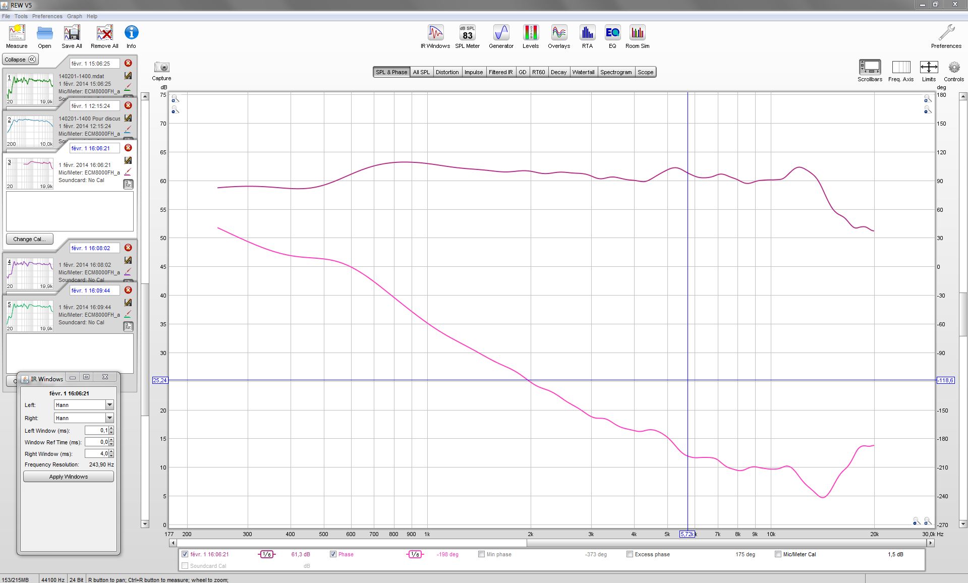

Ah ! J'y suis arrivé !!!
C'était la longueur de la fenêtre à droite, 500 ms par défaut !
J'ai réduit à 4ms. Du coup, la courbe de réponse est coupée à gauche. Encore mieux que le trait jaune de Arta...

Merci Jimbee,
En fait, ils devaient être liės au fenêtrage trop long, ils ont disparus. Avec 500 ms, je devais mesurer beaucoup de retours de la pièce...

RE: Réponse en fréquence, phase et retard de groupe - EBA - 02/02/2014
La différence de présentation entre ARTA et REW vient du fenestrage.
REW : HAN
ARTA : Unifom
pour info.

RE: Réponse en fréquence, phase et retard de groupe - Dominique-Tanguy - 02/02/2014
REW semble un très bon logiciel, gratuit en plus. Je trouve l'ergonomie et certaines fonctions très intéressantes.
La possibilité de limiter le sweep à une bande de fréquence le rend amha indispensable pour la mesure de HP non filtrés.
Par contre, comme toujours, il ne permet pas de remplacer complètement ARTA. L'introduction d'overlays pour les coupures cibles ne me semble pas très facile.
Pour le fenêtrage, tu peux choisir ce que tu veux dans le menu IR window. Pour la gauche, et pour la droite. La liste est très longue, je n'ai pas creusé pour l'instant.
Bonjour Pascal,
Je fais référence à la fonction de ARTA accessible dans la fenêtre FR, menu "Overlay" et "Generate Target Response" que je trouve pratique pour vérifier niveau et pente de coupure.
Dans REW, il y a "Home curve", mais c'est un peu différent.
La solution, exporter la mesure faite avec REW vers Speaker Workshop, ou ARTA. Attention, il faut remplacer les virgules par un point pour les séparations décimales.
