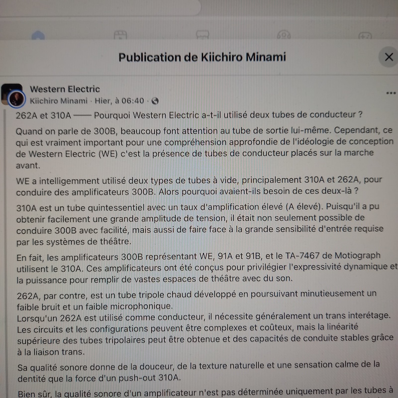

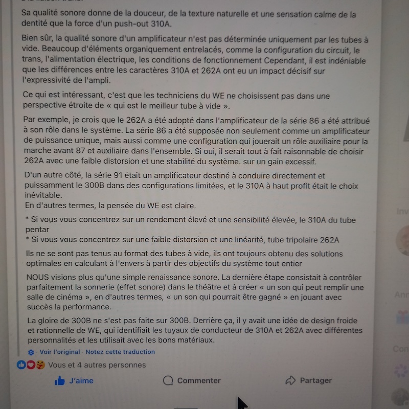

Le texte que je mets peut partiellement expliquer "le pourquoi du rendu musical" que j'aime bien en association avec les 15A.
Extrait de Facebook groupe Western Electric.

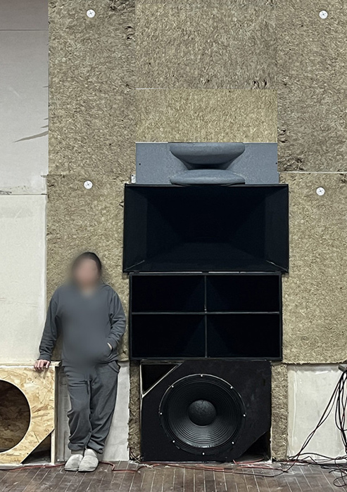

J’aurai pu chez moi installer des 15A, j’ai fais un choix différent pour prendre les qualités des pavillons géants associés vers 1kHz à un pavillon haut médium / aigu longue portée plutôt dédié studio grande écoute.
Système largement inspiré de ce que fait Thxrd depuis des années chez lui et qui offre toutes les qualités attendues, le rendement et la dynamique proche de celle d’un 15A dans le médium / bas médium
En dessous un pavillon assez proche techniquement de ce qu’a Dominique chez lui, mais en double 15“ très amortis, boîte à kick qui couvre le 65 / 280Hz avec 115dB de rendement et une ligne de Subs dessous en 21”
L’écoute étant entre 8,7m et 10,50m et la salle étant grande et très absorbante, la capacité SPL du 15A n’était pas suffisante (j’ai simulé avec une JBL 2485, diaph phénolique en 4”, 125dB crête…

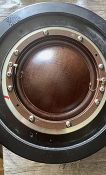

SPL limité a cause de la coupure basse vers 200Hz (le 2485 est pourtant le meilleur moteur pour ce genre de sport mais un diaph 4” impose des limites physiques hélas incontournables et avec une disto très audible)
Le diaph de mes 2485
Hors la cible SPL est de 135dB crête (à 1m)

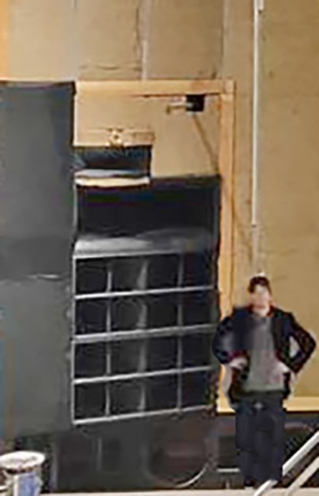

Thxrd et moi avons des écoutes très Hi-fi, hyper fidèles, écoutes que j’ai découvert chez lui il y a maintenant plus de 10 ans et qui m’avait laissé des souvenirs impérissables
Ci-dessus l'une des enceintes chez Thxrd, il utilise 2 pavillons géants de grave pour une meilleure directivité en vertical.
Ci-dessous chez moi, un seul pavillon de grave (j'ai moins de hauteur nette sous plafond et mon gradinage est aussi moins haut)
Les autres nuances portent sur le pavillon de bas médium (le miens en diaph 3" a un pass haut plus haut et monte à 18kHz pour rester en 4 voies alors que Thxrd est en 5 voies (diaph 4" sur son TAD 4003, épaulé par un super tweeter au dessus de 10,5kHz... 3 canaux d'ampli en plus...), sinon les enceintes sont très proches techniquement
