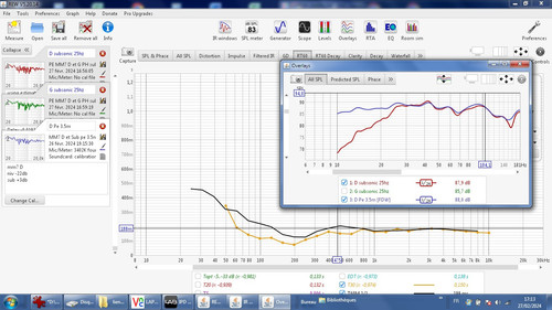

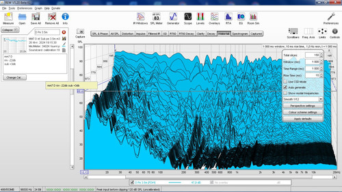

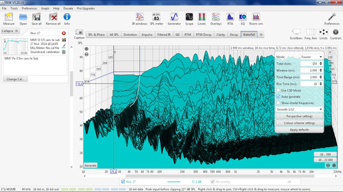

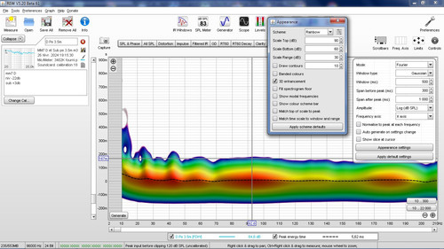

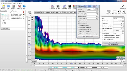

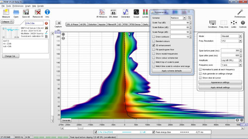

et pour ma question au sujet de la valeur de scale range Db dans appearence settings de ton dernier graphe voici deux exemples de graphes obtenus avec la meme mesure qui me semblent interessants pour visualiser correctement les modes qui existent toujours dans les petites salles :
[Image: JG6Je4I.md.jpg]
[Image: JG6JOEN.md.jpg]

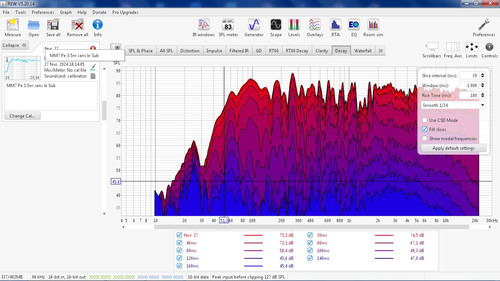

exemples de graphes realisés sur l'enceinte 3 voies MM7 droite + 1 SUB au Pe à 3.5 metres de distance ( niveau max de 100db à 1m )  :

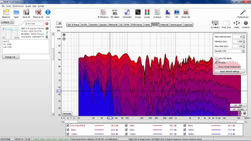

decay :
[Image: JG6FUKl.md.jpg]

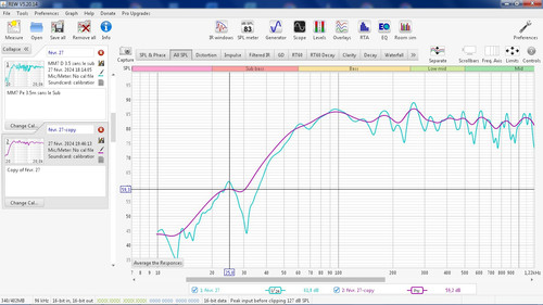

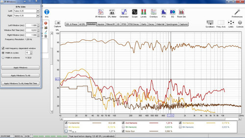

SPL , Distos , noise floor :
[Image: JG6F8P4.md.jpg]

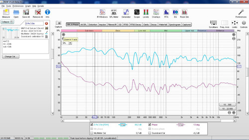

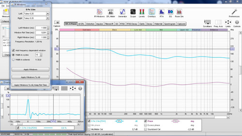

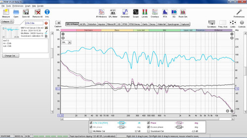

Spl et Phase avec l'impulsion càlée au sommet du Pic (avec fenetrage Fdw 15cycles) :
[Image: JG6FkoG.md.jpg]
[Image: JGPAGt4.md.jpg]

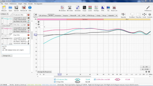

SPL et Phases avec l'impulsion calée en phase minimale (avec fenetrage Fdw 15cycles)
[Image: JG6FvVf.md.jpg]
Spectrogram Wavelet (ondelettes) au Pe à 3.5m :
[Image: JG6Fgl2.md.jpg]
Waterfall :
[Image: JG6FrSS.md.jpg]

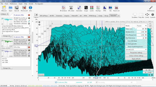

Si J'ai bien lu le 1er message et par rapport au graphes le niveau sub est -5db au dessous (donc pas équivalent) , mais ce qui me dérange le plus  c'est la traînée verte (pas entièrement visible sur le graphe ) sous 50hz , > 80db ( donc à niveau audible) , qui a mon avis est la conséquence d'un traitement numérique (filtre dirac a pente très élevée , traitement dirac , correction du grave en phase linéaire , artifact de pre-ringing , ..)
En bref y a effectivement très peu de trainage temporellement au dessus, mais j'en vois très significativement au dessous et ça ne dérange visiblement personne :-))))
