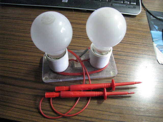

(22/12/2023-10:48:35)tonipe a écrit : …./…
Que faut-il pour vider en sécurité un 22 uF sous 240 V ?
Une simple lampe à incandescence du 20eme siècle avec deux pinces crocodiles au bout des fil

Avec deux lampes en série, je peux décharger en toute sécurité les capas de stockage d'une alim à découpage ou d'un ampli à tubes...

Merveilleux ce nouveau 300B Big Grin

Merci pour l'idée des lampes, même si ce n'est pas pour un ampli à tubes...

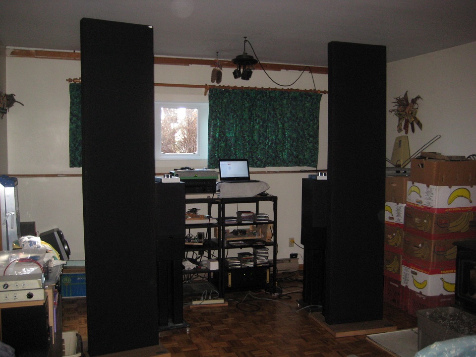

Comme on est parti sur les d'électrostatique ; j'ai décidé de sortir les miens  d'un remisage de 23 ans ! ce sont des Acoustat 2+2  dimentions  2.4m H X .5m L X .1m P  , 86db et peut facilement aller autour de 110db avec ampli de 250w
