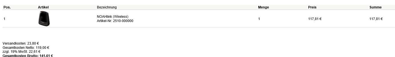

(12/12/2021-13:48:38)Dominique-Tanguy a écrit : https://shop.amparex.net/noahlink-wireless
Appareil commandé et payé sans difficulté. Livraison début semaine prochaine.
NB : Le logiciel Noah_System_4.12.1.4884.exe sans licence est libre de droits pendant 45 jours.
Merci pour le tuyau.

Bonjour aux malentendants et aux futurs malentendants,
- Appareil reçu ce matin avec quelques jours d'avance et accompagné d'une petite attention...

RE: Aides Auditives Audiophiles ? - Dominique - 21/12/2021
Bonsoir Gérard et bonsoir à tous,
Suite à notre échange téléphonique et pour te rassurer, le programmateur Himsa NoahlinK Wireless associé aux logiciels Himsa Noah 4 et Inspire (soft propriétaire de Starkey, la marque de mes AA, Aides Auditives) est pleinement opérationnel.
En première approche, les modifications de paramétrage se mettent à jour en temps réel dans les AA. Donc si le paramétrage n'a pas été sauvegardé dans une session antérieure, ça peut devenir galère. C'est ce qui m'est arrivé. Du coup je n'avais plus la trace des réglages de mon audioprothésiste que je dois revoir en fin de semaine. Il se serait forcément aperçu de quelque chose. J'ai donc réinitialisé intégralement mes AA en partant de l'audiogramme de l'ORL. Il existe une fonction "Best Fit" dans le logiciel qui permet de configurer le "meilleur" paramétrage des AA en fonction de l'audiogramme. C'est comme cela qu'avait procédé mon audioprothésiste. Malheureusement le résultat est exécrable ! J'ai donc écrasé l'algorithme e-STAT® par défaut qui inclut des traitements de compression/expansion du signal en le remplaçant par l'algorithme NAL-R qui est linéaire donc sans traitements de compression/expansion. Ça va donc quand même discuter avec mon audioprothésiste...
