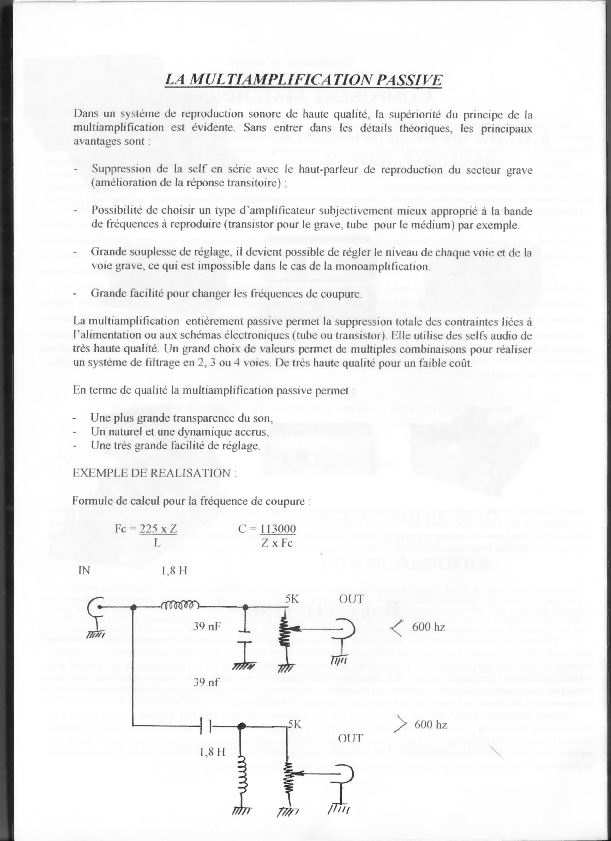

Pouviez vous me rafraîchir la mémoire, qu'elle est l'impédance d'entrée du filtre passif lcr ( à self)
de la maison de l'Audiophile.
Car pour un éventuel projet à venir.
Merci.
Avec passion
RE: Filtre mda - Julien - 20/04/2026
celui-ci ?
5 kOhms en l'état, avec ces potars.
D'ailleurs, les formules retombent sur 600Hz environ avec ces composants.
RE: Filtre mda - hicham - 20/04/2026
Ah cool merci beaucoup Julien,  je vais me recommander.der une paire de sowter du coup.

RE: Filtre mda - GM-70 - 20/04/2026
L'impédance d’entreée est de 5k effectivement
J'utilise ce type de filtre depuis de longues années et fait pas mal d'essais
 J’ai trouvé ça excellent, maintenant je bobine sur des tores en métal amorphe ,  le résultat est supérieur aux Dales de la Mda que j’ai revendu dernièrement après de loyaux services
Tu peut foncer sur ce type de filtrage,   mes  oreilles adorent
Didier
Oui d'autant plus qu'on peut pas mal adapter les valeurs en fonction de besoins et des approvisionnements, notamment des selfs disponibles.
je pense que le L=1,8H du schéma vient directement de la disponibilité de ces selfs commandées pour constituer des filtres LCR phono.
C'est vrai que ça tombe pas mal...
On peut aussi passer à 10 kOhms assez facilement, par exemple, ce qui doit fonctionner encore avec les amplis aval...
J'avais ce système en tête aussi pour un futur système mono ''à grand pavillon'' (coupure grave / médium).
Merci  Didier et Julien.
 Je veux faire un deuxième preampli  chargeant les mêmes composants, oui je suis d'accord avec vous à propos de ce genre de filtrage que j'utilise avec beaucoup de plaisir depuis plus de deux décennies.
Je souhaite faire un système pour remplacer mes avalon à base de hp altec à la André .
Reste plus qu'à trouver le temps, il me reste un 9028b que j'avais sur les vots.
Si je ne trouve pas les selfs je vais devoir utiliser les 1631a, reste à modifier la fréquence tout dépend de quel grave altec je vais trouver, 30 ou 38.
Avec passion

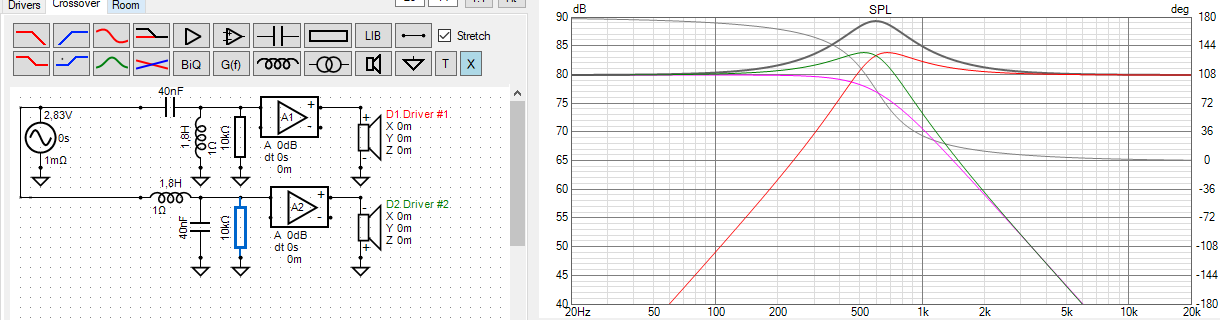

Avec 10k en charge et autres valeurs en l'état, c'est pas fameux-fameux, grosse surtension dans la coupure :

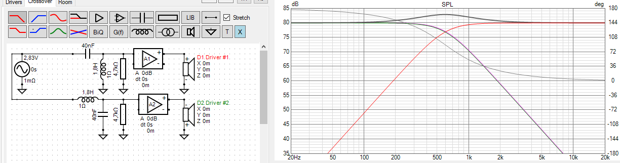

Mieux vaut à mon avis rester aux alentours des 5k d'origine :

(20/04/2026-18:17:36)RM8Kinoshita a écrit : Avec 10k en charge et autres valeurs en l'état, c'est pas fameux-fameux, grosse surtension dans la coupure :
Si on modifie la charge faut évidement recalculer C et L. Et ça reste un principe, pas obligé de faire du Butt2 et autant travailler sur des courbes cibles acoustiques ....
RE: Filtre mda - RM8Kinoshita - 20/04/2026
Oui bien sûr.
Mais on ne savait pas ce que désirait faire hicham
crdt
