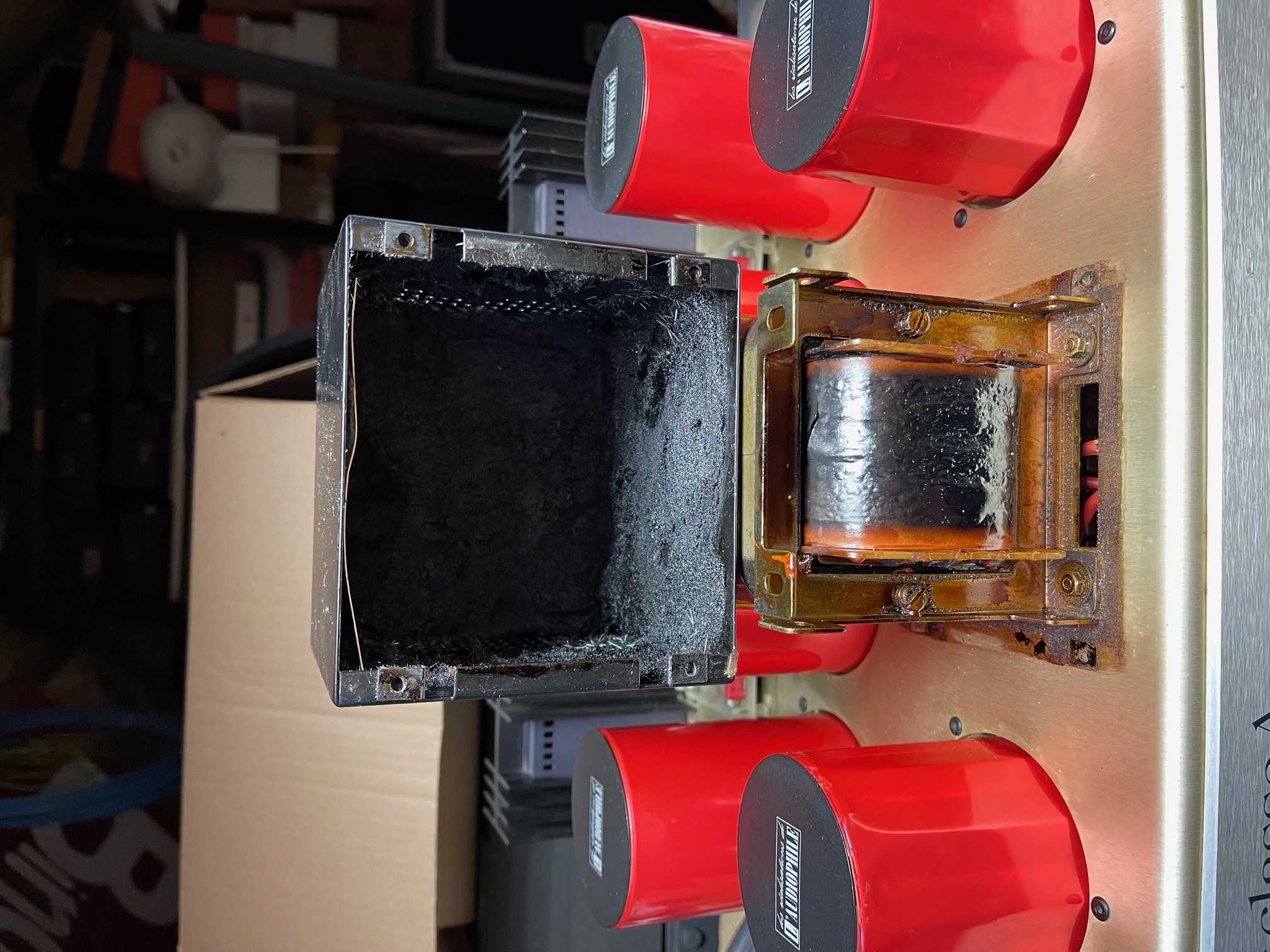

Bonjour à tous ,
suis à la recherche de transfo pour un HIRAGA 30w j'ai contacté la montagnaise mais je n'ai pas réponse ...
merci par avance pour votre aide

RE: Transfo pour HIRAGA 30w - escartefigue33 - 02/07/2025
Je ne comprends pas comment un transfo peut être grillé à ce point, surtout sur un Hiraga20W
Il a dû beaucoup chauffer avant d'en arriver là.
Cdt,
Gérard
RE: Transfo pour HIRAGA 30w - jys - 02/07/2025
Gérard,
je vais encore faire "le gars qui y était"...en 1981, année de "sortie" du 20W Hiraga, j'étais Rue de Belfort dans l'équipe de La Maison de l'Audiophile, avec Jean Hiraga, Gérard Chrétien, Francis Dalbavie et miss Lydie. Pour tous, le travail ne manquait pas: accueil, conseils, écoutes, commandes, expéditions...j'ai préparé, emballé, expédié une cinquantaine de Kit et reçu, conseillé et fait patienter des clients impatients car l'approvisionnement de certains composants Japonais était un peu long.
Tout ça pour dire que j'ai eu devant moi tous les samedi pendant quelques mois des "clients sympas" qui remplaçaient par un "équivalent" tel ou tel composant.
Depuis le trimer Cosmos (20 ppm/°C) jusqu'aux transistors (dument choisis par Jean et triés au Japon) en passant par les résistances tantale et les capas de diverses techno...
Mauvaise idée ! son dégradé et dérive du point de repos allant jusqu'à mettre en péril des Hps fragiles.
J'ai construit le mien à ce moment-là avec le kit minimum (transistors, résistances, capas, CIs,) et du perso pour les radiateurs, le chassis et l'alimentation.
45 piges plus tard, il est toujours vivant et plaisant à écouter !
Je crains que Chang ne soit tombé sur un exemplaire maltraité.
Après vérification (à l'ohmmètre) que tout n'est pas "grillé" (transis de sortie et drivers), le changement du Transfo pour un modèle plus "sérieux" semble inévitable.
Bon courage !
RE: Transfo pour HIRAGA 30w - chang - 02/07/2025
(02/07/2025-08:44:40)escartefigue33 a écrit : Je ne comprends pas comment un transfo peut être grillé à ce point, surtout sur un Hiraga20W
Cdt,
Gérard
Ce n'est pas un Hiraga 20 w mais un 30W
cdlt
