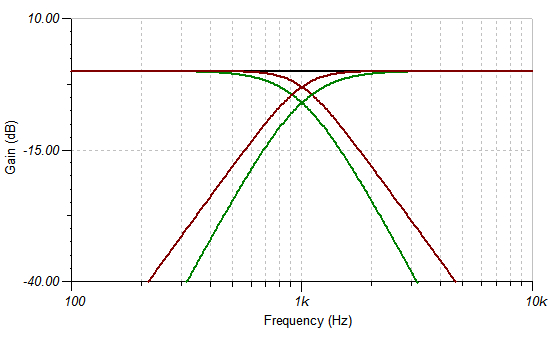

Sur les images qui suivent, on a deux filtrages à croisement identique à 1 kHz,
l'un étant en 18BUT (courbes en rouge) et l'autre en 24LiR (courbes en vert).
La somme des voies donne une ligne parfaitement plane à 0 dB pour les deux.
Les courbes de réponse du filtrage 24LiR sont plus raides que celles du 18BUT
mais commencent plus loin de la fréquence de croisement que celles du 18BUT.
En grossissant la région du croisement sur la figure, on remarque mieux une
importante différence entre les points à -0.5 dB des deux filtrages :
18BUT  1402 - 704 =  716 Hz soit une octave.
24LiR  2028 - 493 = 1535 Hz soit deux octaves.

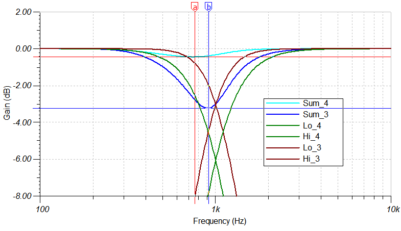

Si un haut-parleur (qui fonctionne comme un filtre d'odre 2) dont la résonnance
est 354 Hz, Q0.707 est inséré dans la voie supérieure d'un filtrage à croisement
à 1 kHz, soit à une octave et demie de cette fréquence  :
- la somme des voies du 18BUT est affectée d'un creux sensible de -3.2 dB à 916 Hz.
- avec la somme des vois d'un 24LiR, il y a aussi un creux dans la somme des voies,
 de -0.4 dB donc négligeable donc.
