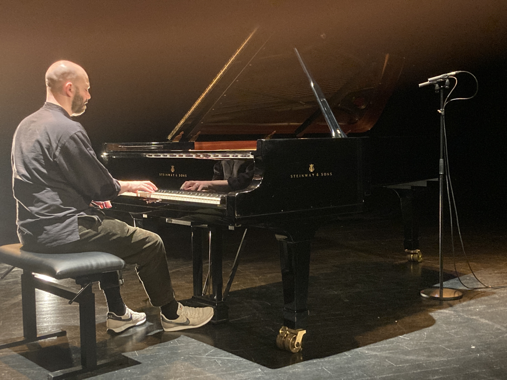

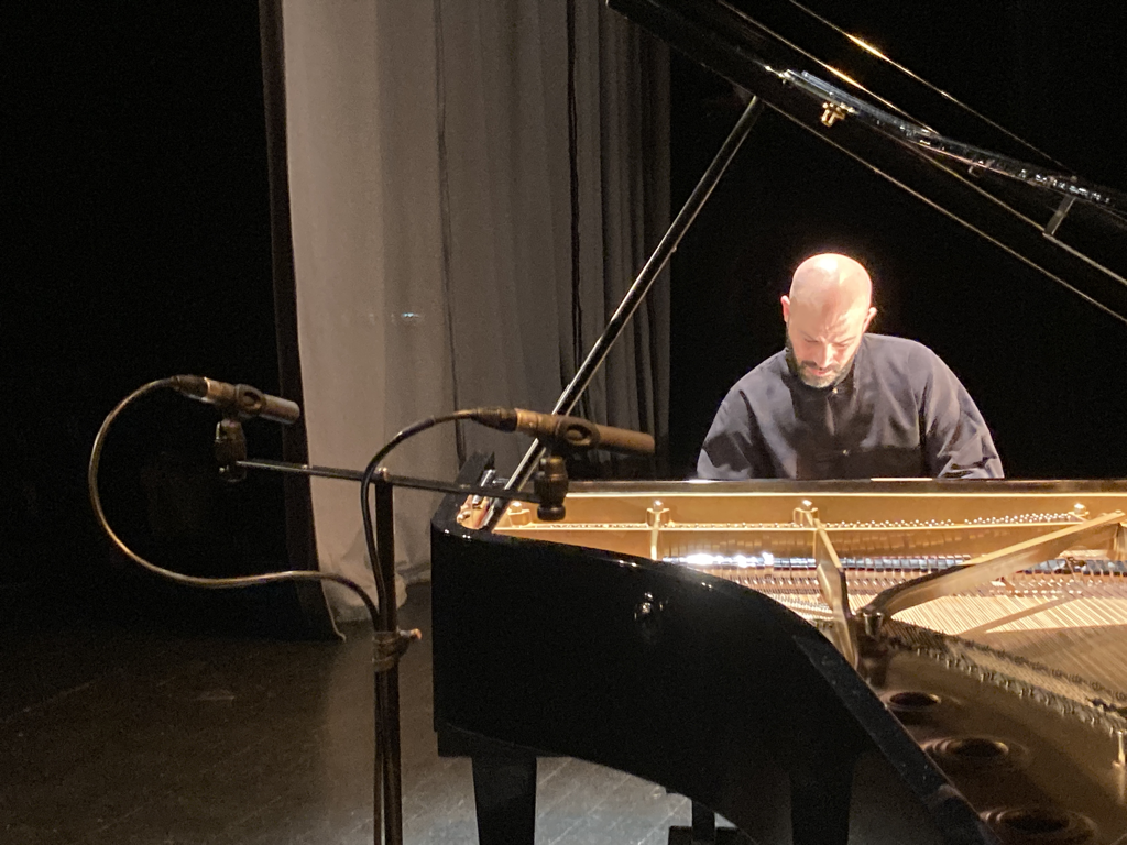

Sous la supervision de Jérôme Hallay, on a mis en place une prise au couple :
- deux SCHOEPS MK2H en configuration AB
- console EINSTEIN
- convertisseur SSL XLogic Alpha Link Madi Ax
- station MERGING Pyramix
Deux morceaux ont été "traités", un par jour en 13 prises pour le premier et 15 pour le second.
La partie vidéo (gérée par une élève d'un autre cours) était assurée avec quatre appareils, des boitiers SONY il me semble.

Je n'ai jamais utilisé eu l'occasion d'utiliser le couple AB et je ne pensais pas qu'il soit utilisé pour du piano solo, du moins aussi près de la source.
Est-ce des omnidirectionnels ou des cardioïdes, et est-ce une habitude pour ton mentor Jérôme Hallay afin d'enregistrer cet instrument?

Bonjour Gilles,
Les SCHOEPS MK2H sont des omnis. L'année dernière j'ai utilisé des SCHOEPS MK21 des cadio "larges", à mis chemin entre l'omnidirectionnel et le cardioïde :
https://melaudia.net/kioskinmarciac2023-05.php
https://melaudia.net/kioskinmarciac2023-06.php
Je ne prendrai pas le risque de dire quelles sont les habitudes de Jérôme Hallay en matière d'enregistrement de piano. Je n'en ai pas fait si souvent avec lui.
Le couple AB était un petit peu trop près pour Jérôme, mais c'était le choix de l'artiste. Il avait émis la même critique vis-à-vis de ce que j'avais fait l'année dernière, j'avais pris d'un peu trop près également.
Il faut souligner que Jérôme est de formation classique et il préfère des atmosphère englobante plutôt que le rendu ultra précis, trop pointu.
À l'écoute d'une prise AB, pour retrouver une scène réaliste, il faut mettre le panoramique à 100% à gauche pour le canal gauche et pareil à droite.
La captation était excellente.
Le positionnement des micros s'est assez rapidement réglé, en début de séance la première journée, après on n'en a plus bougé. Les prises successives ont permis de sélectionner les meilleures prises, sur les critères artistiques uniquement.

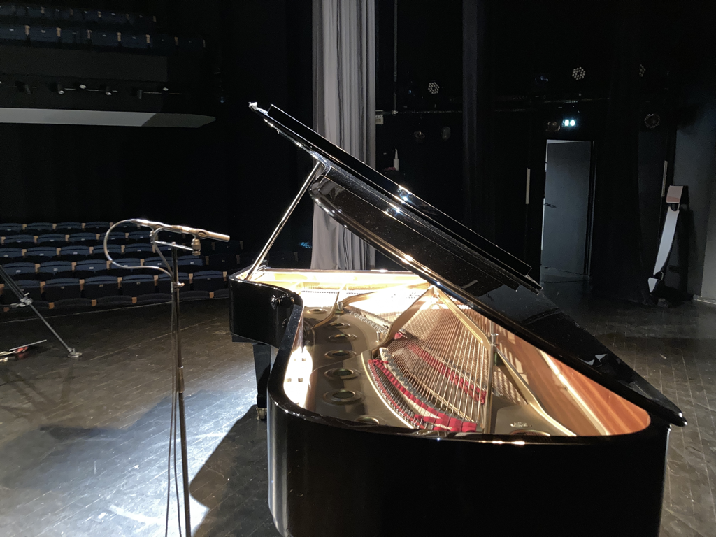

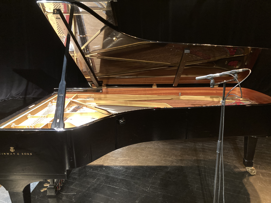

Deuxième point, le positionnement gauche/droite des graves/aigus.
Depuis la position du pianiste, graves/gauche et aigus/droite de manière invariable.
Pour l'auditeur en direct, tout dépend de l'emplacement du piano.
Pour l'auditeur de l'enregistrement, tout dépend de la position des micros et du mixage.
Dans ce cas précis, la paire de micros "voyait" les aigus à gauche et les graves à droite, ce que le mixage n'a pas contrarié.
Pour ce qui est de l'ambiance, le piano était situé sur la scène de l'auditorium du conservatoire, une salle d'environ 200 places, mais vide au moment de l'enregistrement. Des rideaux ont été tirés pour ne pas "prendre" toute la salle vide.
Après quelques essais, les micros ont été rapprochés du piano à la demande du musicien, alors que moi je les avais positionnés un peu plus loin (avis conforté par Jérôme).
Deux choix esthétiques défendables. Ce qui illustrent que le son enregistré est "fabriqué", n'en déplaise à l'audiophile qui court après le "naturel".
